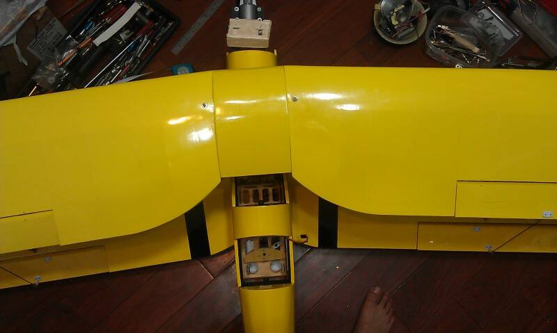

請問上下翼為40cm
重心要抓哪
謝謝
發表於 2012年5月11日 09:15 AM | 顯示全部樓層
說明書不見了? 實機的上下主翼平行且面積一樣, 後掠角都是5度.
如果翼弦是40公分, 不論上或下主翼, 各自的重心範圍會在中心線前緣算起的6~10公分 (我會先以8公分為準).
留意上下主翼的前後距離, 全機重心會在上下主翼各自重心的中間點 (因為面積一樣).
以上說明有誤不負責任, Wish you a perfect maiden flight!
 樓主| 發表於 2012年5月11日 09:40 AM | 顯示全部樓層
說明書上面是寫C G 105-115MM
我再依你上下翼重心的中心 看是多少
謝謝

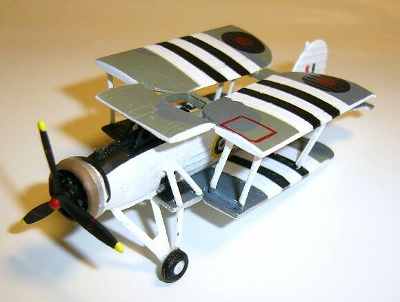

發表於 2012年5月11日 10:36 AM | 顯示全部樓層
原帖由 m504736 於 2012年5月8日 10:02 AM 發表
翼支架上的螺絲拆裝幾次就會鬆動,我以前那台25級的上下主翼後來就固定不拆了, 飛雙翼機這樣才省事, 不然拆裝那些螺絲實在煩人.
不好意思插一下話,
我一直想把雙翼機改成這樣收納說.....
這樣應該很快.....
 樓主| 發表於 2012年5月11日 10:43 AM | 顯示全部樓層
哈哈 ......
棒.......
