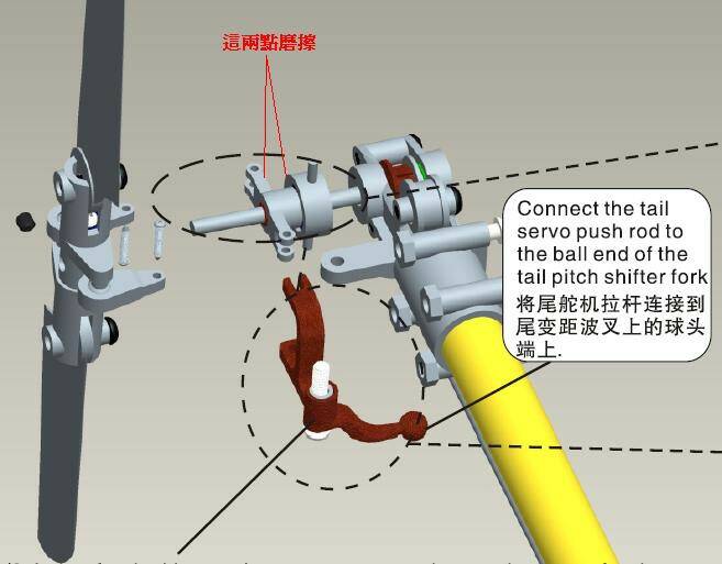

大大,找到是另一個問題,暫時解決。我鬆開尾翼的那一顆螺絲,讓尾翼空轉,就不會卡住,所以判斷不是軸承的問題,才買一個星期,電池服用不到二十顆,軸承磨損的話又太離譜了,發現下固那兩點歪會磨到,滴了潤滑油,就不會卡住,應該是之前有摔過,尾軸有點歪才會磨到。
今天早上又飛一飛,飛在一層樓半的高度,已經離我約三十公尺以上,想把它召回來,但看不太清楚機身的水平和方向,只好儘力保持機身水平並降落,降到約 1.7m 高度開始迫降,一般的 Pitch 曲線最低是負數,風往上吹,有時候會害死人,我把油門下壓,機身會向下加速,迫降後尾管彎掉,斷一支腳,其他都 OK,我用手儘量把尾管弄直,再試,主旋翼轉動時,會有聲音,判斷是皮帶磨到尾管,用手摩尾管有震動,該換尾管了。

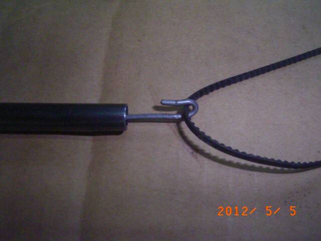

尾管我的更換順序
1.先將尾波箱拆開然後將皮帶從前面拉出
2.將水平三角翼固定螺絲放鬆,再放鬆機身上尾管固定螺絲就可將尾管拉出
3.將新尾管裝回機身,裝回時要注意尾管前端有個小缺口朝接收機方向,插入尾管固定座(固定座裡面又一個小卡榫)要剛好卡進尾管缺口,先不要鎖緊尾管

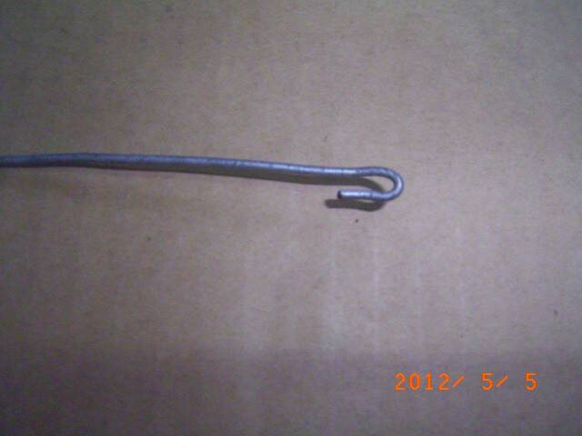

4.用約1MM粗的鐵線(鉛線)長度要尾管長約5公分,用尖嘴鉗在前端折一個小勾子大小約可穿進尾管,將小勾子這頭從後面穿進尾管至大皮帶輪前方,後將皮帶套進小勾子平行拉出即可
5.先檢視皮帶水平轉動方向正確無誤後,將尾皮帶輪從皮帶下方往上穿過皮帶後返時鐘方向轉90度,將尾波箱裝上尾管,尾波箱和垂直翼可先鎖緊
6.拉尾管調整皮帶緊度後鎖緊4支固定螺絲,後別忘了水平三角翼固定螺絲要鎖緊
以上為換裝尾管步驟,等一下再補我自製的小鉤子照片!!

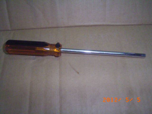

發表於 2012年5月6日 02:09 PM | 顯示全部樓層
補上自製皮帶專用小鉤子+螺母套筒專用起子照片!!
[ 本帖最後由 lsb1575 於 2012年5月6日 02:10 PM 編輯 ]
用鐵絲(鉛線)折一個小鉤子
用鐵絲(鉛線)折一個小鉤子
簡易照片因尾管裝上機子無法拍到皮帶套上鉤子的情形
螺母專用起子為內六角型4MM套筒
螺母專用起子為內六角型4MM套筒
套上尾管螺絲的螺母,鎖緊時請用螺母起子鎖緊不要轉螺絲頭那邊,保證尾管不會鬆掉 ... ...
 樓主| 發表於 2012年5月6日 08:06 PM | 顯示全部樓層
上一篇忘記上傳圖片,補上,讓有此機的朋友參考。尾軸好像有歪,所以下圖那兩點會磨擦,滴了潤滑油就不會卡住了。
[ 本帖最後由 disciple 於 2012年5月6日 08:08 PM 編輯 ]
發表於 2012年5月6日 08:16 PM | 顯示全部樓層
回復 35樓 disciple 的帖子
你這邊間隙原廠可能鎖太緊,只要稍微轉退1/3圈~1/2圈應該就OK!!
