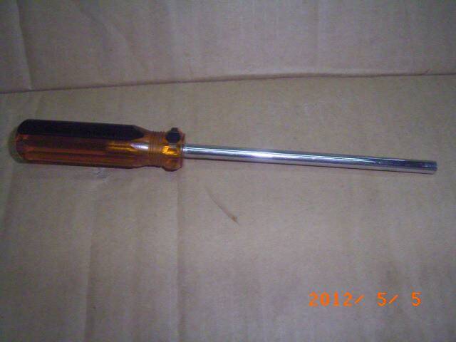

請問各位先進, 我新買了X3,  雖然可以飛起來, 但尾舵機, 尾管連接尾翼怎麼用力這幾個地方好像鎖不緊,
就是用手轉轉會動.......
必須買原廠專用的兩支裝六角板手(約$300),還有一支內六角(一百多元)來鎖螺母。
發表於 2012年5月28日 09:29 AM | 顯示全部樓層
回復 89樓 jeff6421 的帖子
如果是螺絲頭無法出力鎖緊要模型專用1.5mm6角板手,如螺絲孔崩牙可用小鐵棒沾一點點快乾,伸進螺絲孔繞一圈等乾了再鎖螺絲及可
如是機身和尾管的固定處(4支螺絲)請至五金行或五金大賣場,買4mm 內6角型螺母專用起子,使用始螺絲頭用起子頂住,後將螺母專用起子套進螺母,轉動螺母把螺母鎖緊即可
