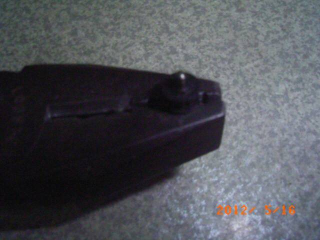

lsb 大大,您該有換過 Wasp V3,X3 的尾軸吧?前天換尾軸,要把尾齒輪套上新尾軸時,手力道不夠,用鋏子輕敲了兩下,塑膠尾齒輪馬上破碎,今天零件來了,發現它是由兩片組成的,這個尾齒輪真的要小心處理才行。

你換尾皮帶輪要用鉗子將皮帶輪放平,將尾軸輕輕敲進去即可!!注意短的那頭長度為2.5MM
從外面到皮帶輪中間的小凸圓,不可大2.5MM太多,不然尾滑套行程會變短喔!!
皮帶輪放到鉗子時要注意開口寬度要剛好閃過皮帶輪那個小凸圓!!

取出尾軸時長的潮下用起子的塑膠柄輕輕敲至皮帶輪平即可,然後用手拔出就OK!! ... ...
尾軸要敲進去時短的朝下,輕輕往下敲長度注意一下!!

lsb 大大,尾齒輪是由兩件組合起來的,由於尾軸裝尾齒輪的地方有牙,如果先把尾齒輪組好,再套入尾齒輪,有弄壞的風險,分別由兩側放進去,再組合起來,好像比較好,參考下圖。

組合好再押入比較好,我是將皮帶輪導片上一點點(不可太多)快乾,後將導片與皮帶輪主體組合好,尾軸上面直線壓花是皮帶輪壓進後剛好能卡住皮帶輪,好讓皮帶輪不會有空轉的情形!!
皮帶輪的材質不會很硬,只要將壓花部分輕輕壓入皮帶輪,注意短端長度剛好是軸承的厚度2.5MM喔!!
