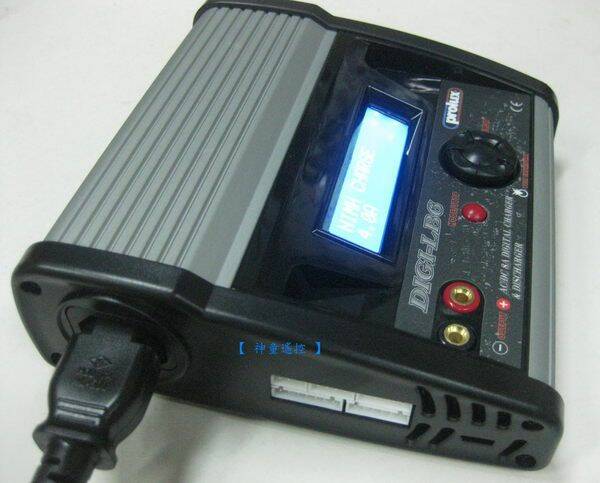

請問Prolux DIGI-LB6 充電器這台好用嗎?
 樓主| 發表於 2012年4月30日 12:30 AM | 顯示全部樓層
所以這台3800的不好用嗎?

這一台我才剛賣掉,要說好不好用的話我會解釋說不夠我用。
至於其他大大說的放電結止電壓過低的問題確實是會讓人很難接受。
不過還是有變通的方法,因為我放電都是用鎳氫或是鎳鎘模式。
這個模式可以設定截止總電壓,所以可以大至的控制在保存電壓。
至於我會賣掉的原因是8A實在是讓我等好久>_<
現在新的充電器我同時充2顆6S4600mah只要20幾分鐘^_^爽
同時充6顆3S 2200mah不用20分鐘^_^
不過現實的一面是時間就是要金錢來作為代價的~_~

設定截止總電壓
鋰電....沒辦法設定嗎? 今天有看到有人買這台
