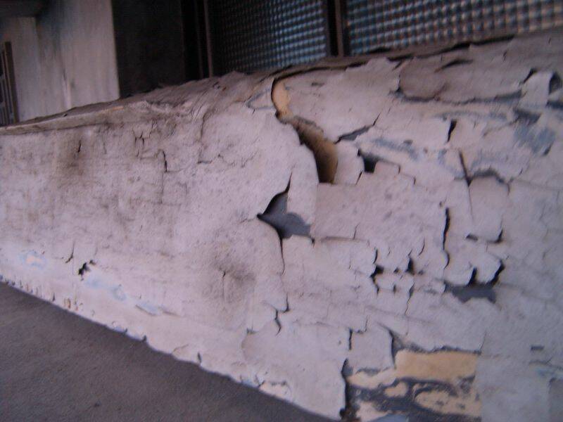

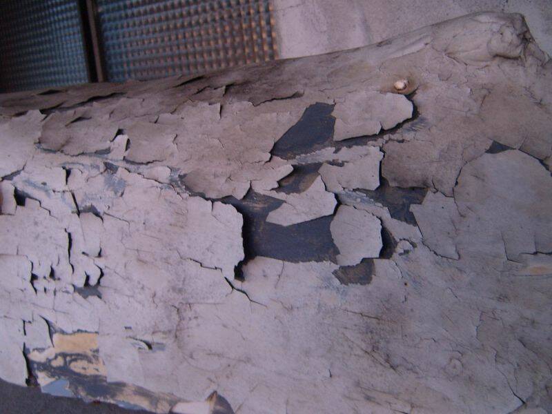

ABS一定要加.這是底漆.不加就補土.一年後的下場
 樓主| 發表於 2012年4月29日 11:14 PM | 顯示全部樓層
回復 8樓 civic9995 的帖子
剝落的是老化的漆面嗎?
也就是上漆最好是不要直接上在ABS表面上
而是在ABS和漆之間加上一層媒介
補土和接著劑兩者都可以當那一層媒介?
這樣正確嗎?
發表於 2012年4月30日 09:11 AM | 顯示全部樓層
應該.我個人覺得應該是第一層.補土跟油漆都在密合漆之後
這東西連玻璃都能附卓.所以應該是第一層
