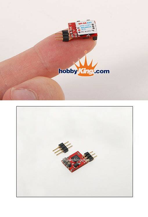

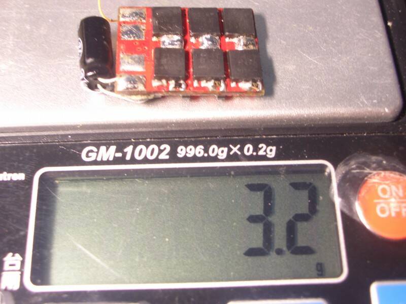

DP-3A是turnigy的電變,照片如下,之前買過一片約250台幣左右,手上有兩片,其中一片疊成兩層mosfet...

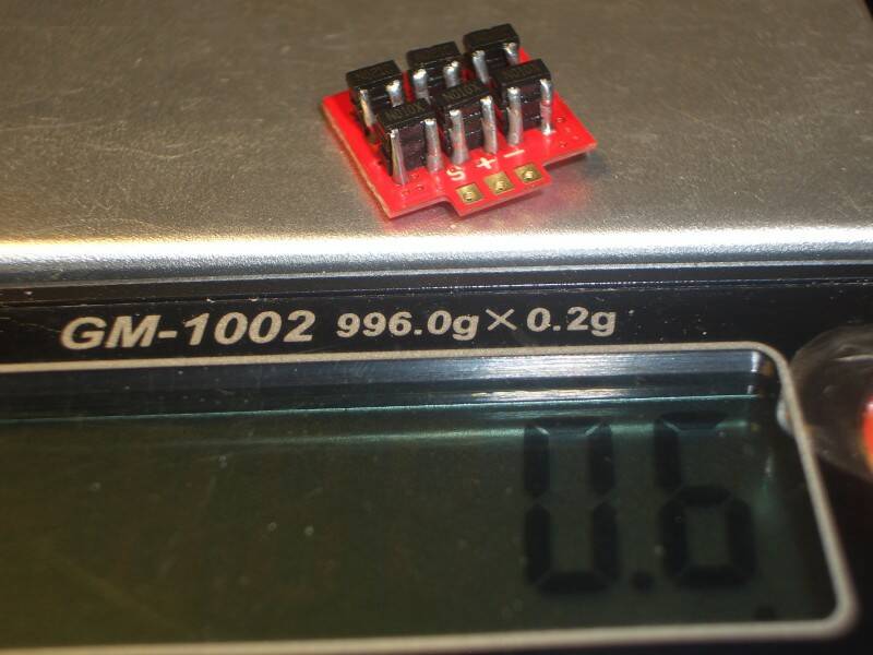

Supermicro3.5A電變搭hpo3t 33號線
Super mos 搭spin16300kv 9t

請問一下有人用過DK的MOS疊焊?飛行後電調上MOS的溫度如何?在大陸買的都是假標示的MOS,目前疊焊三層的MOS飛一電後就燙手,7月回台灣想跟DK買MOS試試。

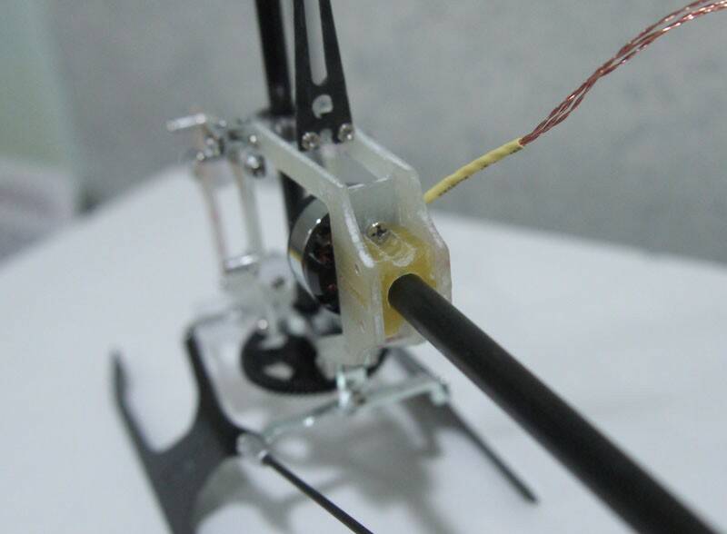

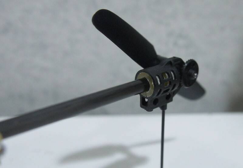

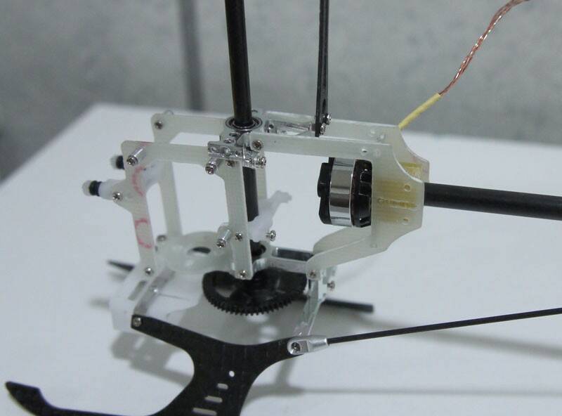

回復 360樓 陳小宏 的帖子
陳大~~
我把hp03s尾軸傳搞定囉
大致結構參考國外改裝圖片
用MH機身去改
不多說廢話看圖吧
用手轉動影片
http://youtu.be/xjTFB3wsfaM
[ 本帖最後由 rckevin 於 2012年7月23日 11:04 PM 編輯 ]
