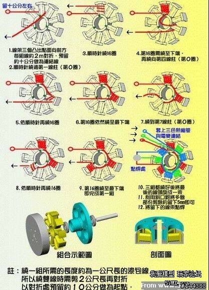

plm大,小弟第一次(繞馬達) ,忘記測短路了,我用33號線繞,繞法是參考下圖,我在拆原廠線過程中發現是一樣的繞法但每槽只繞十圈。影片中應該都是原廠馬達,沒有提到是重繞(rewind)的hp03t馬達~

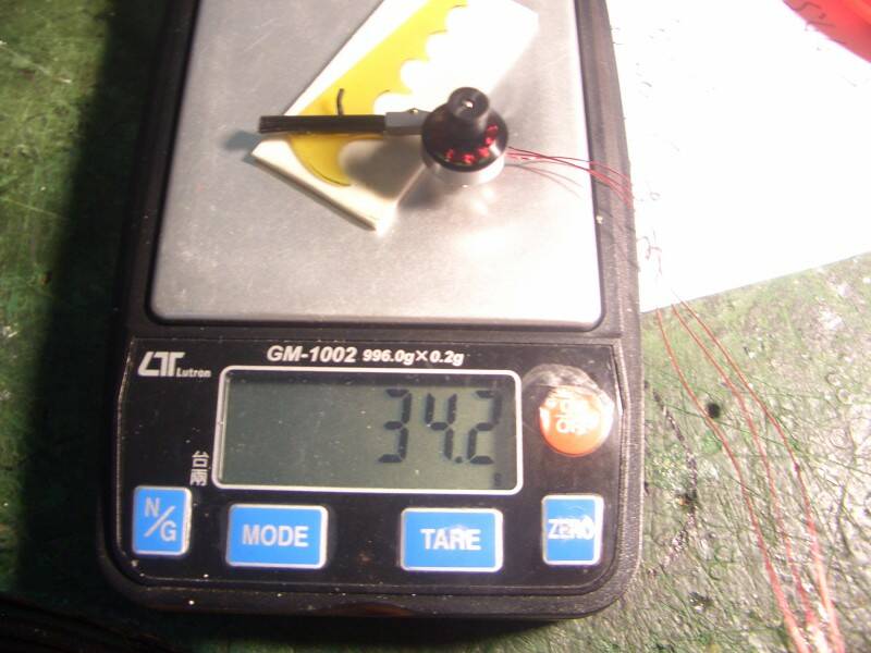

預設獲得34.2g推力...不可思意!..小弟沒改27g
改完33號線每溝最多9繞(原廠是11繞)
3.5a電變刷4.1版設定tail gain到1.25
電變換1層n010x(p2035) n021c(n2041) 推力34.2g 溫度55(5秒)

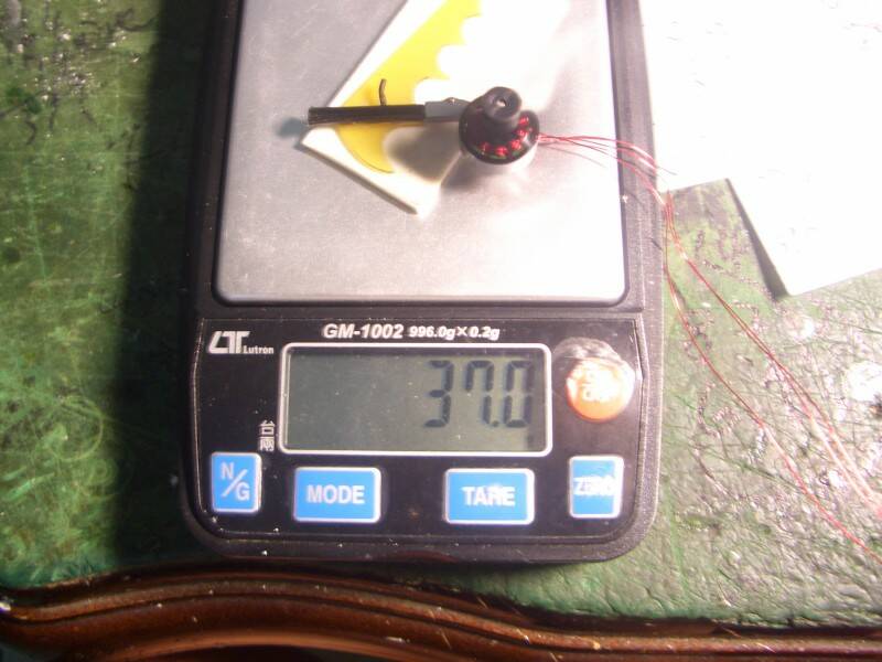

電變換3層n010x(p2035) n021c(n2041) 推力37g    溫度46(10秒)

早上起床把電池充飽,搭配我重繞完的HP03T+xp-7a也只能到33.5g而已 >< 疊焊的電變都收起來了   有空時再測看看嘍~~ 但這樣應該也還算是落在正常範圍吧?....吧?
