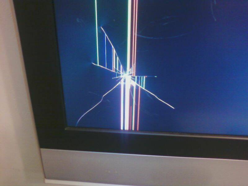

RE:連液晶電視都會輕易
古有明訓,聽老人言;農曆七月,更加小心.
FM:http://www.rctw.net/thread-184687-1-1.html
