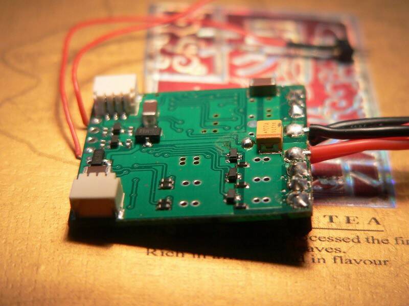

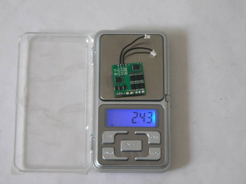

Hp05s配海波浪550電池可以撐多久?
另外問一下
有人用過露天airxxxx賣家出的雙整合電變嗎?
效果跟xp系列電變差異?
發表於 2012年6月15日 01:20 AM | 顯示全部樓層
回復 267樓 rckevin 的帖子
整合的不會比較好,HP05用海波浪應該快4分鐘吧
發表於 2012年6月15日 01:31 AM | 顯示全部樓層
回復 267樓 rckevin 的帖子
小弟個人沒這顆電池不知道 XD
那位鼎鼎大名的賣家,還是算了吧...4.2克怎能說它是"全球最輕"的 = ="
價位970...吃相也太難看了~還是看看就好
隨便拿兩片 3.5A電變(尾)+3.5A自己DIY疊焊2層(主) 都還比它便宜又輕又小
同樣都是刷韌體的,但整合電變效果不好
如果不會在意機子的重量,還是建議大大主配XP系列+3.5A尾電變,XP系列最主要是它用料還不錯,刷韌體後更好
這整合雙無刷電變用料就不知道了,上面介紹的寫得再好絕對不要輕易去相信。
[ 本帖最後由 zidane0623 於 2012年6月15日 01:34 AM 編輯 ]
發表於 2012年6月15日 02:22 AM | 顯示全部樓層
整合電變拆了電源綫以後其實並不重
而且上面有了升級口,可以方便刷blheli,主電變刷XP-7A,尾電變刷supermicro 3.5A。
其實supermicro 3.5A電變和這款雙無刷電變都是同一個人設計的產品,只是現在這款雙無刷電變使用的MOS管,跟以前電變的MOS不同。
