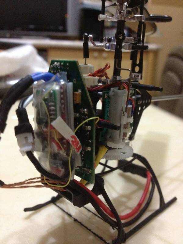

原帖由 csshinhwa 於 2012年6月8日 04:31 PM 發表
今天試飛了~ 機子實在太重了,現在先從金屬尾管改成碳纖管開始,接下來實在不知道怎麼減重了,XP-12A+轉換器的包膜去掉,還有什麼方法可以讓尾巴輕一點勒? 我用原廠120sr的尾馬達座~
機子太重,整個飛行特性都不對了...雖然 ...
機體照片如下~ 請指教~
[ 本帖最後由 csshinhwa 於 2012年6月8日 09:30 PM 編輯 ]
發表於 2012年6月8日 09:50 PM | 顯示全部樓層
回復 219樓 csshinhwa 的帖子
給你輕量化建議:
1.刷電變-減少轉換器及線材重量。
2.無刷馬達直焊-減少接頭的重量。
3.電變直焊在主板上-減少接頭及過長的線材。
4.2mm的金屬尾桿-更換3*2的空心碳棒
以上至少減少5克以上...對小機來說5克影響很大...
