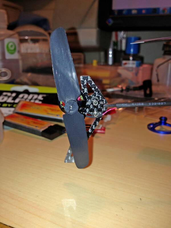

今天特地再去拿一副MICROHELI的新機身,回家一量才發現,新機身比舊機身還要重1.5g,就這樣,先把我的雙無刷MCPX給組起來,
目前的配置如下:
1. 3.5A電變疊MOSFET+HP05S、另一3.5A電變無改MOSFET+HP03T。
2. 除了機身是MICROHELI碳纖機身外,其餘槳夾、旋轉頭、十字盤、主軸、齒輪、腳架皆為原廠。

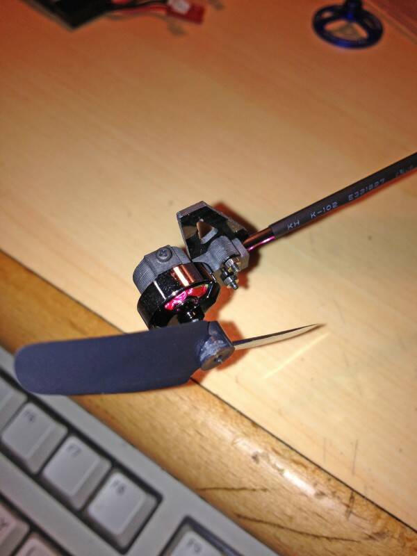

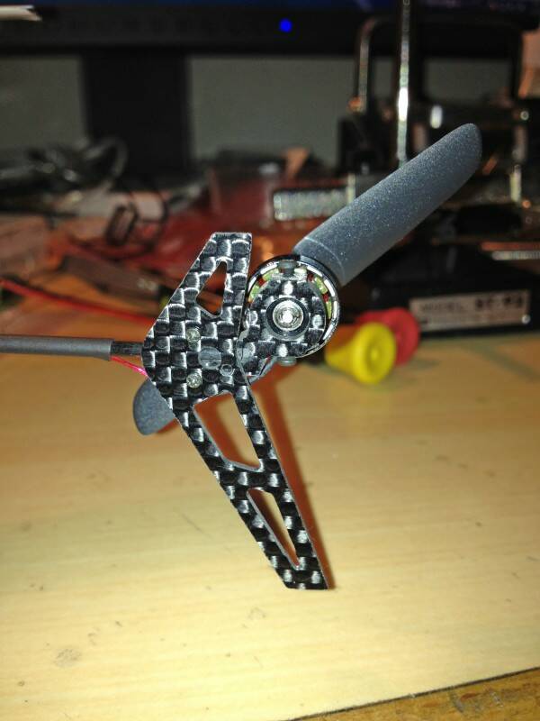

3. 2mm實心尾管,加上謎樣的HP03T專用碳纖固定座,尾槳為65mm刀槳。
以上總重42.24g ,事情並不是我想的那麼簡單,雙無刷要入40g是要想辦法減重的~ 之後可以著手進行減重計劃啦~ 我懷疑新拿到的HP03T專用的碳纖固定座吃掉不少重量,不過還蠻棒的!! 老闆特地量身訂作,來讓使用HP03T的機友們能夠多一個選擇.......
看那個垂直尾翼應該就知道是哪家出品的啦~ 這個是HP03T專用的馬達座,很密合,上下可以再鎖螺絲咬住,目前測試很牢固哦 ^^
