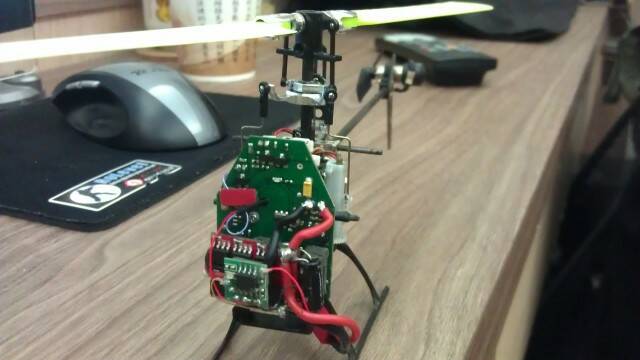

大家一起玩一起討論才開心阿!您40克的目標我想相當容易達成喔!我分享我醜陋的一號機配置 (焊好雙電變後,只飛幾次雙無刷就改回減速組了,因為HP05s用減速組可以鎖的超讚,而且我7mm馬達還有很多 = =||| 先用完再說)  下 ...
棒哦!! 真是太棒了,有您分享細部的配置及重量,可以供以後改裝的網友們參考,感謝simposon大大喲
對呀,原廠機身會比改裝機身來的輕,而且改無刷主馬達又會削掉一些會更輕,但原廠機身那四隻固定機殼的塑膠柱是我為之垢病的地方,往往那裡摔斷了,修補又要費工鑽洞埋鐵線補強,所以我才會一直傾向改裝機身。像microheli的機身四隻機殼固定柱是用1mm的碳纖棒加上熱縮套來調整位置,如果撞斷了換一根就跟原來的一樣了,而且碳棒的耐用度會比塑膠來得強上許多呀!! 我才會棄原廠機身就改裝機身。被我摔壞的原廠機身我修修補補好的目前還有四五個,都收起來不用了呢
其實先前weeper大和小宏大改無刷之後的重量就低於40g了,所以40g並不是難事。其實大部份單一無刷馬達的配置組起來的重量大約是40~45g之間,目前手上的兩台,一台M05+7mm尾馬+XP-3A就在40g了,另一台隻無刷的XP-12A的就重許多,到了47g,所以40g是很好達成的,那目標下修5g到35g看看好了,反正要採購的清單大概都想好了,把這些組起來能到多少就多少吧 ^^

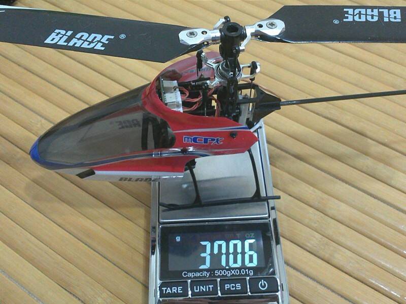

小弟的練習機M05+WK-WST-10-L+7mm尾馬達.總重37.06克+原廠電池43.99克,如果換XP-7A(比10A-L還小)馬達再直焊應該會在37克以下.
