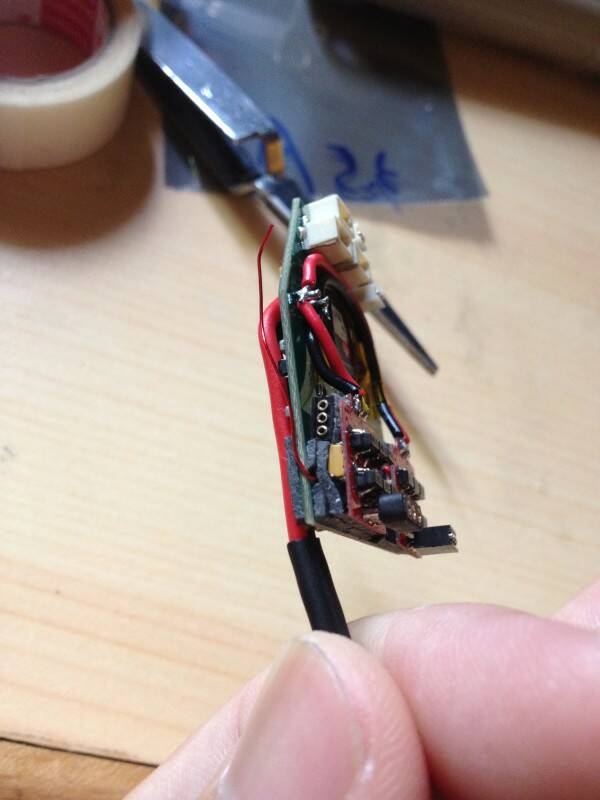

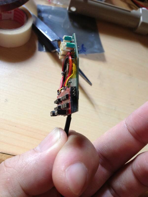

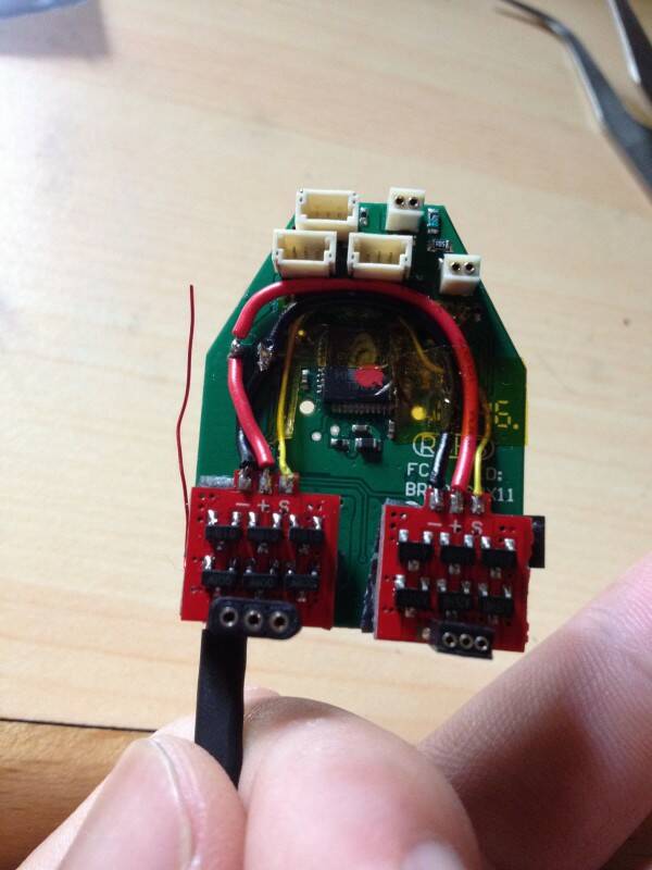

使用兩個目前最輕的3.5A電變,一電變換MOSFET並且疊焊,可驅動HP05S,另一電變負責尾馬達HP03T,安裝上去之後主板總重量約6.9g,兩電變都刷上BLHeli的firmware。
正面乾乾淨淨,沒有任何線路,只把原廠在背面的電源線改在前面,這樣比較不會干涉到左舵機的行程。
背面就背了兩個3.5A電變,左邊負責主馬達HP05S,右邊負責尾馬達HP03T。
左邊電變的MOSFET疊焊DMN2041/DMP2035,並將刷韌體的訊號線作成1.27mm圓孔插座,供電腦連線用。
右邊尾馬達電變,無改MOSFET,單純刷韌體直驅HP03T
總重量6.9g
改起來除了很輕之外,線路也很清爽,不用繞來繞去,因為訊號線、無刷馬達的驅動線路都在後方,省了一些線材的重量,如果主馬達換成HP03S(13200KV)的話,總機重可以再輕2g,
但這樣改起來有一個缺點,如果以後要上2S的話,就要換電變了~ 因為3A系列的電變都只能上到1S。
