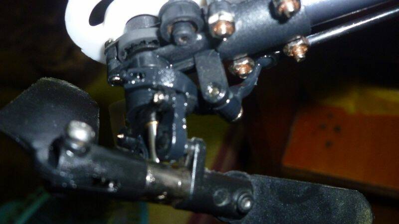

我有點覺得是尾旋翼方向錯誤那怎嚜改?因為我是好幾次了尤門推我必須尾槳打地很死才能稍微鎖住尾巴 螺鉅滑套打得方向是往外打出去要打到最外面由們推上去還是360度= = 我剛開始試皮帶倫齒陀螺以感應對我不知道在哪裡調對這台我不熟......中間固定培琳螺絲掃齒所不住也拔不出來 二來連十字盤下面那個固定培琳鎖也鬆掉 用不緊 這台是買二手的可是他說昇空兩次外別看起來真的很新但是問題好多 如果大大會的話能否幫我調機 送總公司依小時工資300零建外計 嚇死人哪有那麼貴的我在嘉義沒人有脈這些零件這裡大大们看到也搖頭 照片我這幾天用上來給你看 我心都冷一半 想丟了

這是尾軸請大大看看有沒有問題

發表於 2012年4月24日 09:39 AM | 顯示全部樓層
回復 9樓 X02845 的帖子
從照片看起來是皮帶太鬆嚴重打滑,造成尾槳轉速不夠無法鎖尾而自旋!!
你是買2手機可能上個機主有傷到一些零件,X3  設計結構是沒問題的,我想大大你可能剛從小4動接觸到6動機,所以對它完全陌生以致沒辦法調整和操控的!!
這台的零件也沒外面講的那麼糟那麼貴,比120級100級的零件便宜的!!
你說要把它丟掉真的很浪費,X3 真的是6動機新手的最經濟的練習機,依我評估零件費應該在300~400元(甚至不用那麼多)就可以又是生龍活虎的!!
 樓主| 發表於 2012年4月24日 11:38 AM | 顯示全部樓層
皮帶可以買別種通用的嗎?昨天尾軸銅金色跑出來我壓回去就好點了感應度跎螺義我設定28其他用原廠
發表於 2012年4月24日 11:54 AM | 顯示全部樓層
回復 11樓 X02845 的帖子
皮帶只有原廠可用,我看妳的皮帶上可使用,將機身鎖尾管4顆螺絲稍微放鬆還有尾平3角翼固定座下面那顆螺絲放鬆,然後用手將尾管往後拉緊(也不可以太緊),太緊會影響主軸轉動增加馬達的負荷,拉緊後用一隻起子往大齒輪上方的皮帶壓壓看約1~2MM的空間,鎖緊後轉動主軸用手按住尾槳看看前面大皮帶輪是否有跳齒滑動的情形,如沒有就OK了!!
陀螺儀感度28是OK,但還是要實際升空看鎖尾的情況再做調整!!
