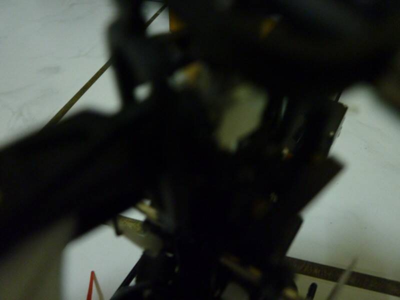

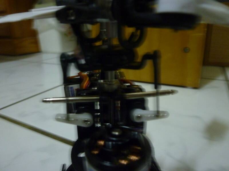

找到大問題中聯和螺旋槳夾兩邊有兩顆小橡皮圈 虛偽很大導致起飛後不穩定飛行 已經找到比原本再大一點點的小橡皮圈換上去後虛位解決起飛穩定更好
但是還是有個很大問題 起飛篇左邊是正常 但是起飛前機子前後是網左邊劃圈在非 起飛離地面約30公分後又變偏右邊在飛搞的不知道怎調機才好 十字盤也有調到垂直90度了前後配重也DIY過了 現在不知道還有什麼要調整的 已經快一個約機子依然沒完整飛過
不過晚上飛起後大概10秒那裡機子就亂跑了@@沒辦法像大大影片中離地面約1公直穩定機子也不會亂跑

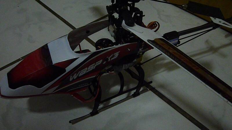

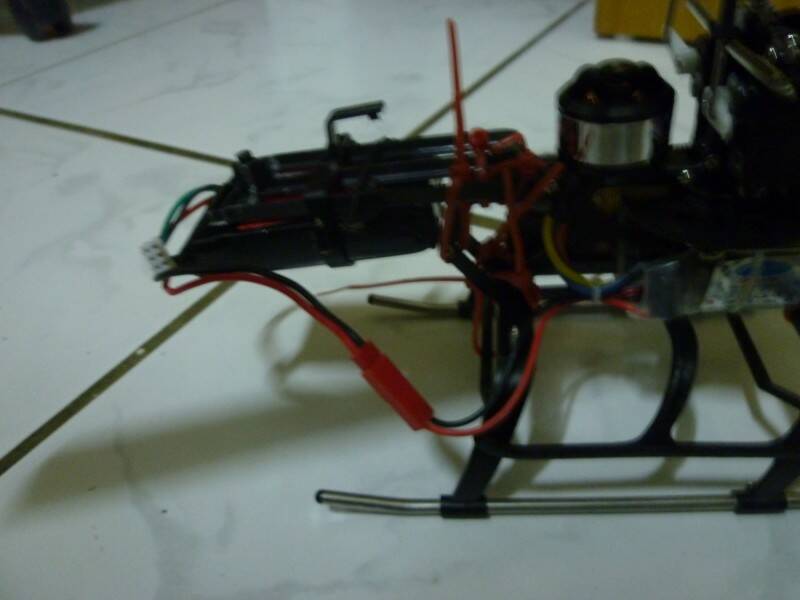

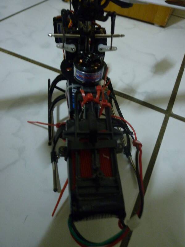

以下是自己稿後模樣 機體因為適機中摔了好幾次的傷><

發表於 2012年5月8日 09:50 AM | 顯示全部樓層
回復 75樓 X02845 的帖子
DIY得不錯喔!!
但建議你銜接的地方要固定牢一點不可有晃動的情形,不然會影響機子的穩定度,你那個束緊帶要用尖嘴鉗把它拉緊一點,再把多餘的束帶剪掉!!
繼續加油!!
