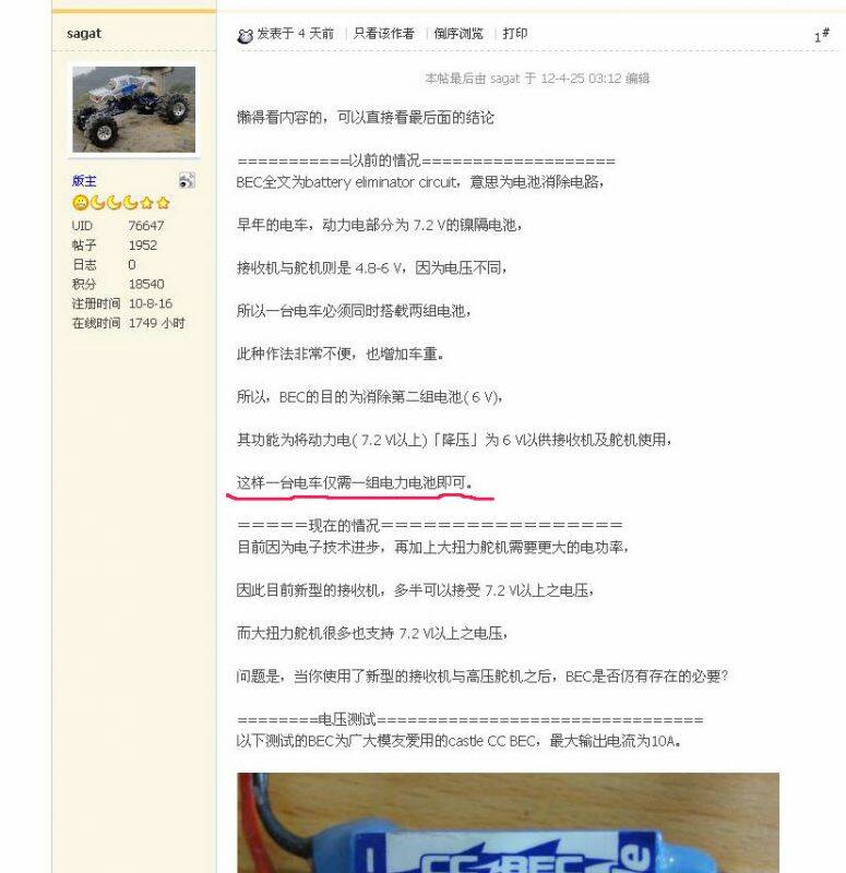

前面吵了很多,我來整理一下,
我的原文是(可參閱1樓的連結)
使用2S鋰電(等2S鋰電有共識,我們再來討論3S以上的情況)以及接收機及伺服器為7.4V的情形下,
BEC是否有存在的必要?
我的結論是,完全不需要。
1. 因為電壓較穩
直接接鋰電,8.37降至8.17,
接BEC,8.27降至7.90。
2. 扭力較大
直接鋰電,26.4 kg-cm。
接BEC,25.6 kg-cm。
(我原文完全沒提到要跟動力電並聯,只是說直接接鋰電比透過BEC好)
Ioren直接說我整個胡扯,(5樓)
並且堅持一定要接BEC(17樓),
並且叫我證明不用BEC不會影響伺服器壽命(24樓)
也說沒有人會增加電壓以提高扭力(可能改掉了,找不到了)。
於是,我提出官網的說明,可以直接接2S鋰電,(26樓)
Ioren發現可以不接BEC,於是改口說可以直接接鋰電,
但是不可以跟動力電並接,說是電壓會不穩。(40樓)
我補充了MT-4說明書,直接接2S鋰電不需要任何穩壓器,還可以提高扭力(46樓)
也再次說明了在此情形下,直接鋰電比BEC還穩(45樓)。
Ioren承認了我原文結論的第2點,扭力較高(71樓)。
但是依然堅持BEC比直接鋰電電壓穩,
並怪罪我的BEC不夠大,不夠好。
(我測試用的是castle的CC BEC,10A,請大家以後要用BEC,要記得買更大的,10A不夠喔)
我請Ioren說出他所謂夠大夠好夠穩的BEC,我來測試給大家看。(73樓)

發表於 2012年4月27日 09:20 AM | 顯示全部樓層
原帖由 sagat 於 2012年4月27日 04:45 AM 發表
前面吵了很多,我來整理一下,
我的原文是(可參閱1樓的連結)
BEC是否有存在的必要?
我的結論是,完全不需要。
1. 因為電壓較穩
直接接鋰電,8.37降至8.17,
接BEC,8.27降至7.90。
2. 扭力較大
直接鋰電,26.4 kg-cm。
接BEC,25.6 kg-cm。
同學... 只需一顆電池是您說的
還是你要說那是"以前的情況"?
照您這樣說,"以前的情況"大家想辦法把額外電池取消是非常不智的做法。
所以您現在建議大家除了動力電池以外,最好再加裝一顆額外的電池給伺服器用。
是這樣子嗎?
[ 本帖最後由 elec-fuyu 於 2012年4月27日 09:22 AM 編輯 ]
發表於 2012年4月27日 11:04 AM | 顯示全部樓層
原帖由 elec-fuyu 於 2012年4月27日 09:20 AM 發表
702850
同學... 只需一顆電池是您說的
還是你要說那是"以前的情況"?
所以您現在建議大家除了動力電池以外,最好再加裝一顆額外的電池給伺服器用。 ...
那這樣就是61樓的第三種接法,而不是第一種接法了,
