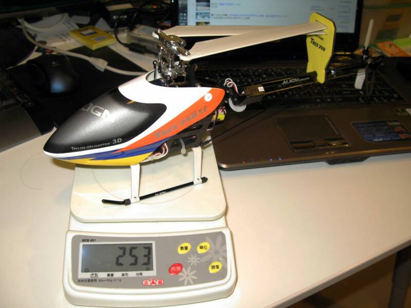

發表於 2012年6月15日 05:26 PM | 顯示全部樓層
回復 16樓 sky88803 的帖子
我一台250 用2622V  現在飛爽爽
說真的 比裝在V120D02S 還穩多了
我個人覺得翻觔斗比V120D02S還好翻!!
而且IDEL開下去飛4分半   電池還有3.8~3.9V
