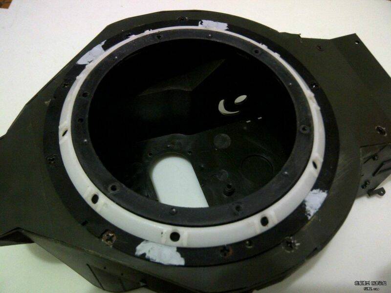

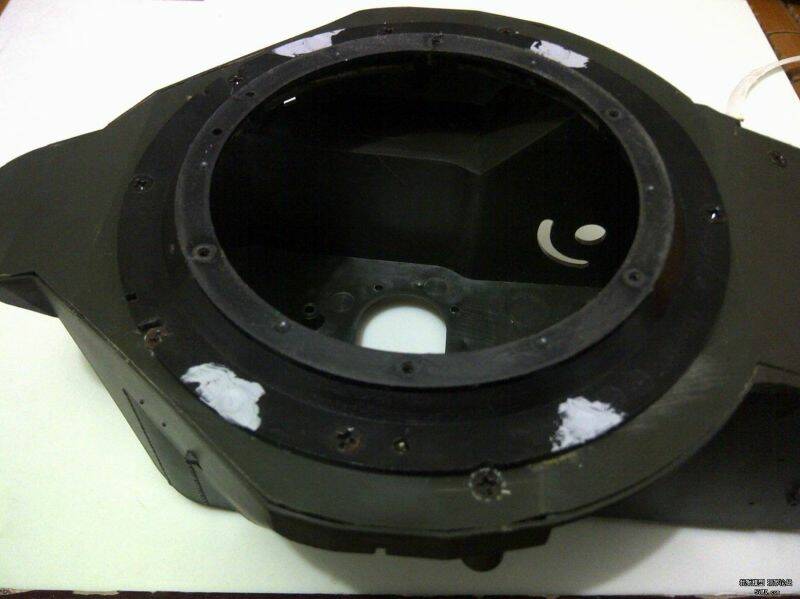

高速尾舵机不错,可能我也会入一个,100以下的吧,炮塔转向我订了一个内齿圈,准备配合减速电机,中间部分加一个导电滑环,实现360度无限旋转不缠线。
所以,原厂的齿箱就可以退休了。
也许,某一天把双流也搬过来,原厂的双离合波箱又可以休息,HOHO。
圆梦工程……

因為我沒有豹2的零件,可不可以乾脆把恆龍的大齒搬過來,然後再用金屬板做一個較小的齒圏,這樣不就可以沿用所有的東西了嗎?那個後雷達升起再旋轉真的很cool. 可以pm去哪買的嗎?你們準備用多大電機驅動?

我想用540电机,炮管还在纠结是用电机还是用舵机,先看看你的锁尾舵机的效果

我的尾舵機是 BLS-980 這裡有一段影片
https://www.youtube.com/watch?v=PhKP2g0I6ow
我覺得如果只是用於上下, 倒不需要用到這麼好的數位尾舵機
發表於 2012年4月25日 05:31 PM | 顯示全部樓層
减速电机的话,要选一个转速合适的挺难的,不过还好有很多可以选,更难的是炮管俯仰的角度和拉杆的配合,要做到俯仰角度90度左右,又不会太过大于90度,只能用可调拉杆,还要转盘或杆的尺寸配合才行,悲催……选舵机就很省事
