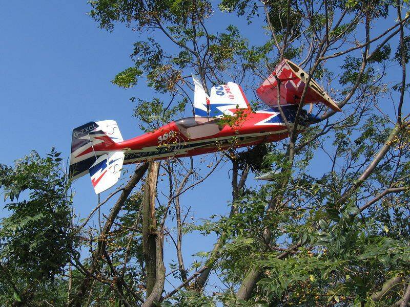

Sbach300 低空熄火.迫降掛樹上 >_<" (已修復完成.4.19)
發表於 2012年4月19日 09:19 AM | 顯示全部樓層
回復 1樓 abc33912 的帖子
您這是小傷呀!我們飛場也發生過,飛友不小心也是跟您差不多,但命運大不同SBACH-300 50CC汽油機............所以....您的運氣比較好!恭喜!小修一下!又可重返天際!

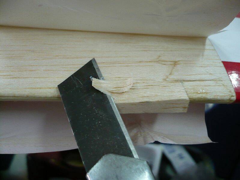

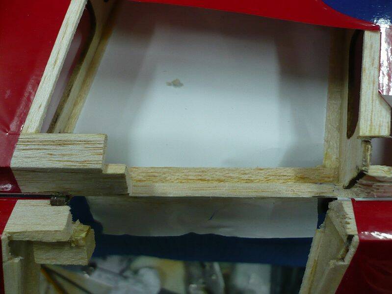

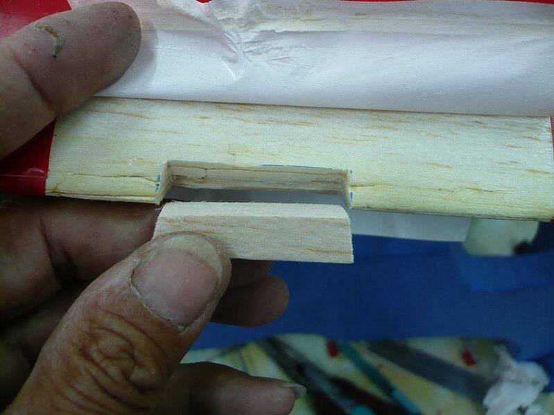

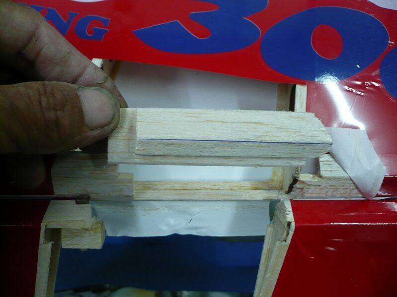

接下來PO一些修復過 程........
加貼紅色燙紙....

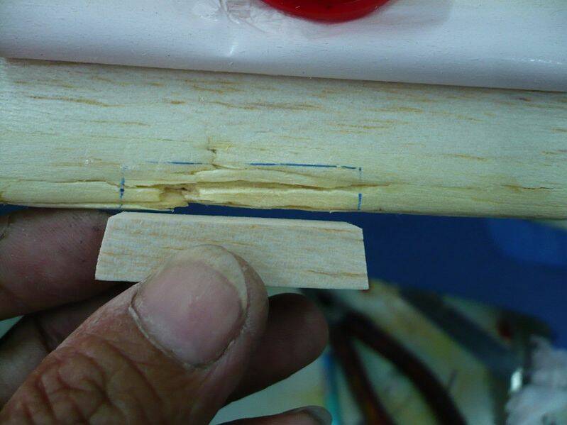

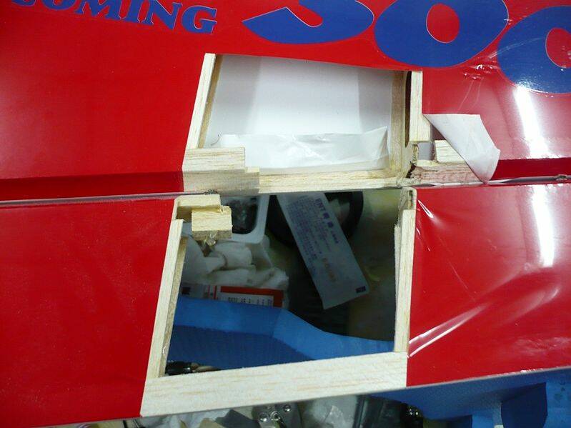

用美工刀割開破損區...
把破損的木頭切除...

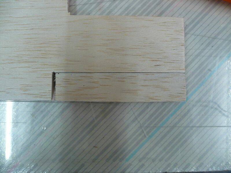

削切接木...
合上點上快乾...

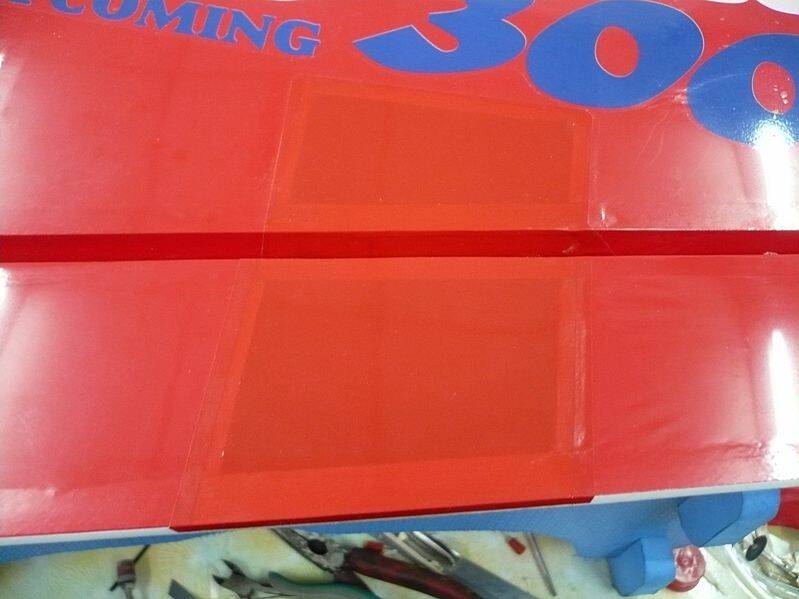

修補完成接著貼燙紙...
修補完成接著貼燙紙...
貼紅色燙紙...
貼紅色燙紙...

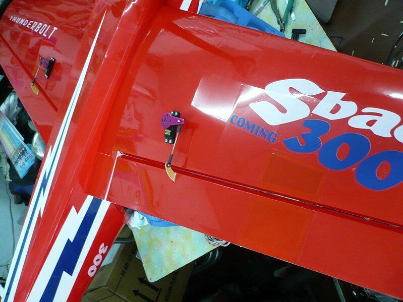

貼上白色燙紙...
貼上白色燙紙...

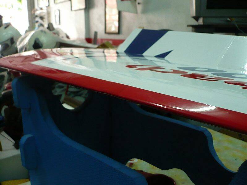

舵面完成...
舵面完成...

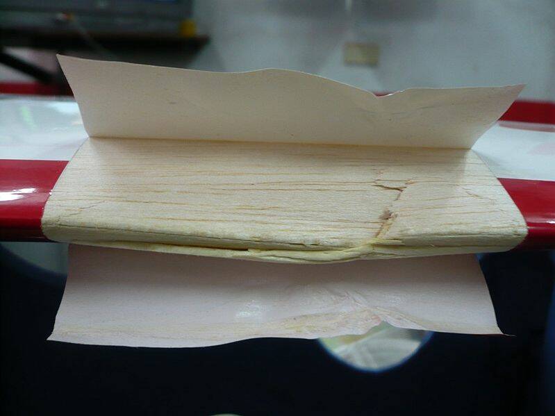

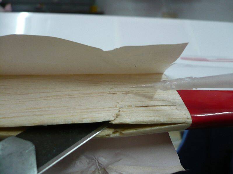

左翼前端凹陷...
左翼前端凹陷...
輕切燙紙撕開...
輕切燙紙撕開...
用美工刀從中間切開...
用美工刀從中間切開...
再拿扁條物插入將凹陷的推平...
再拿扁條物插入將凹陷的推平...
以刀片頂平上快乾固定...
以刀片頂平上快乾固定...
上下壓密上快乾...
上下壓密上快乾...
受損嚴重的切除補一塊會比較平整...
受損嚴重的切除補一塊會比較平整...
用美工刀削掉多餘的木頭...
用美工刀削掉多餘的木頭...
以沙紙磨平...
以沙紙磨平...
磨好準備貼回燙紙...
磨好準備貼回燙紙...

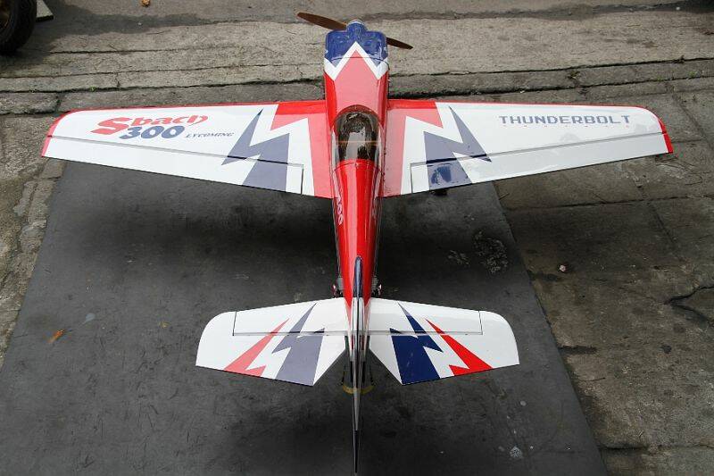

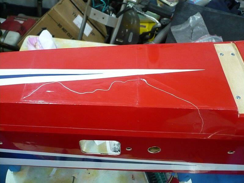

完成...
完成...
穿上輪鞋拍美照...
穿上輪鞋拍美照...
