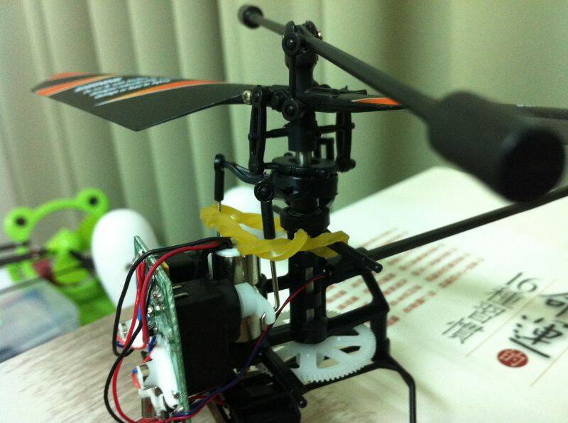

發表於 2012年4月20日 11:31 PM | 顯示全部樓層
之前在某個部落格上看到一位玩家分享v911減少伺服器拉桿需位的方法,我試了之後覺得還不錯,來跟大家分享一下,就用橡皮筋繞過伺服器拉桿,就可以了,這樣拉桿就只有在伺服器動的時候才會動,感覺操控和停懸有比較精確和穩定一點。
橡皮筋繞過兩邊伺服器拉桿,橡皮筋別弄太緊喔,不然舵機會不好動。
