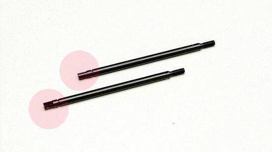

發表於 2012年4月7日 11:57 PM | 顯示全部樓層
歹勢..CAT大再請看一下YOTA軸的傳動軸心的接頭,是洗平的,還是咬花的..
以前的D40軸,接頭是咬花的,(咬花曾經掃齒過)..我玩都是超慢速,結果還是....
如果是洗平的接頭,應該就好些了..
