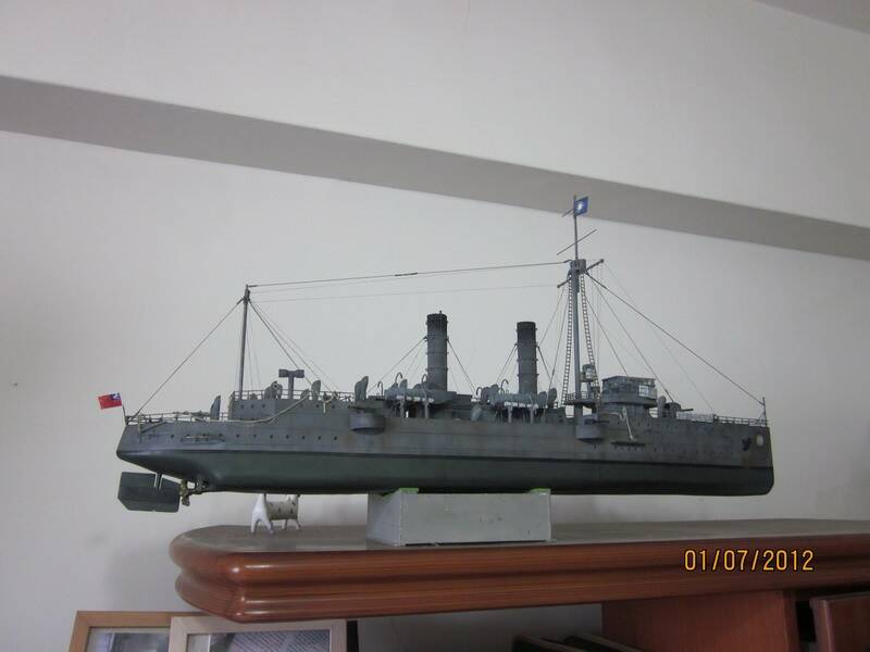

1:80致遠號

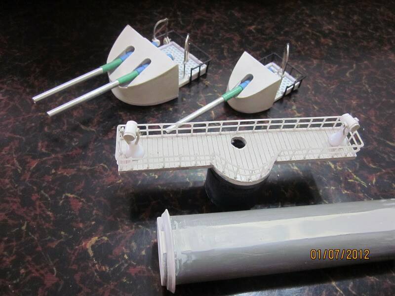

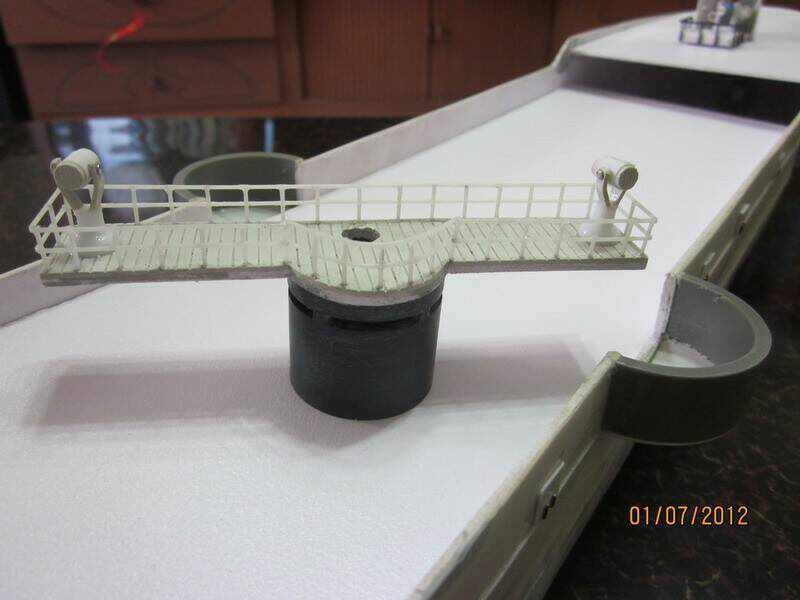

 樓主| 發表於 2012年7月1日 10:57 AM | 顯示全部樓層

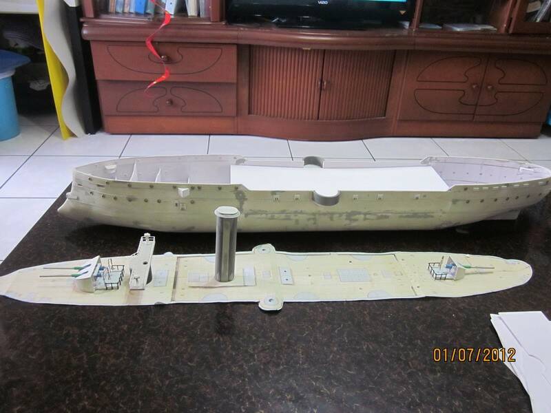

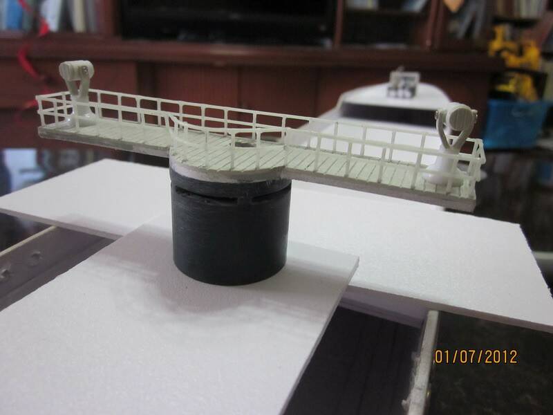

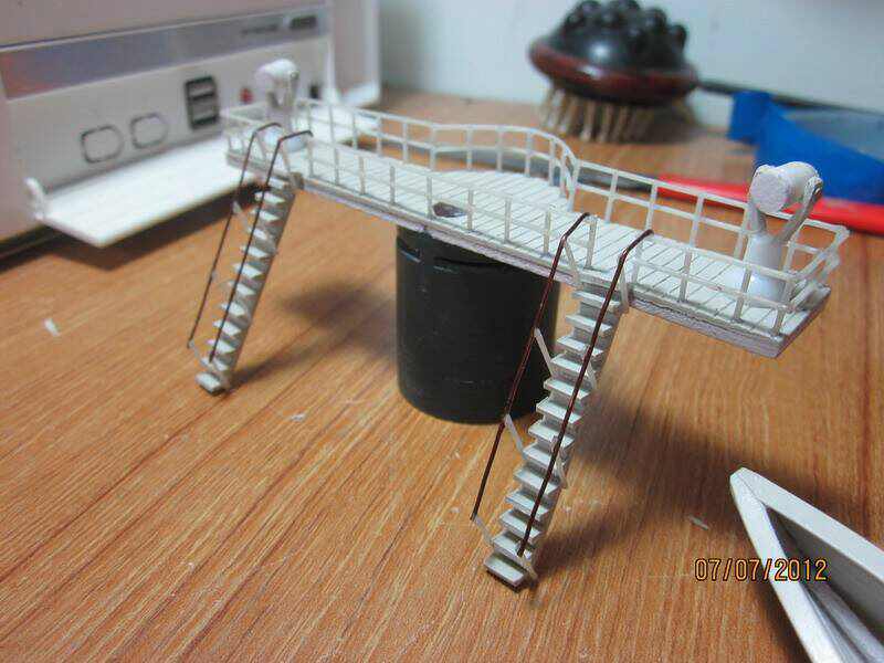

這半個月只做了這指揮台根煙囪
卡位!!嘿嘿

欄杆你怎麼做的
 樓主| 發表於 2012年7月1日 04:46 PM | 顯示全部樓層
原帖由 civic9995 於 2012年7月1日 03:22 PM 發表
中山艦..
前些ㄖ子晚了一步被買走了..
欄杆你怎麼做的
欄杆材料去釣具行買做浮標的玻璃纖維棒,尺寸從0.8mm~1.5mm都有,看你所需,我用的是1mm,然後欄杆孔鑽好裝上欄桿,在圍起來,圍起來也不一定要用玻纖棒,也可以用較細的漆包線作維欄(我是用玻纖棒)..
對吼!!!熊熊想到..以下43樓有做法!!!
http://www.rctw.net/forum.php?mod=viewthread&tid=127612&highlight=
發表於 2012年7月2日 09:28 AM | 顯示全部樓層
欄杆一定比我的還堅固.我來試試看. 謝謝rotus大大分享

可是按照1/100.欄杆應該不容易看到.比例也應該小一點

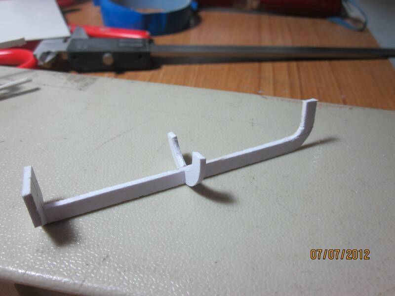

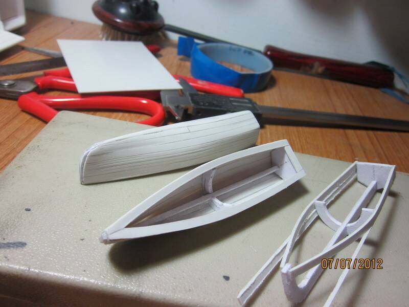

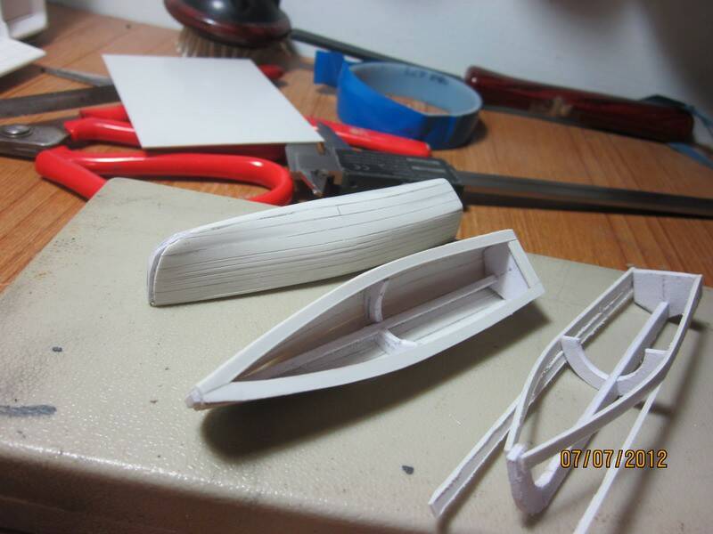

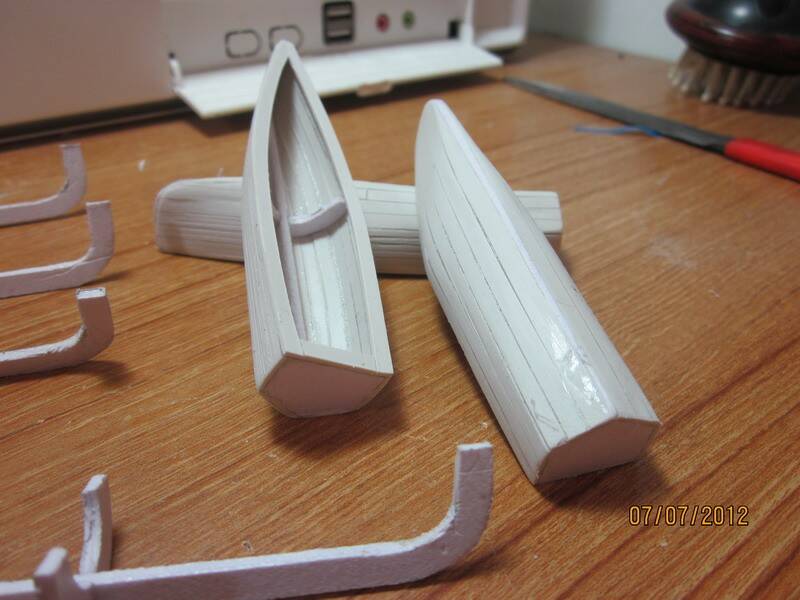

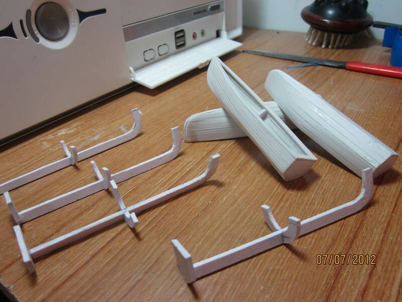

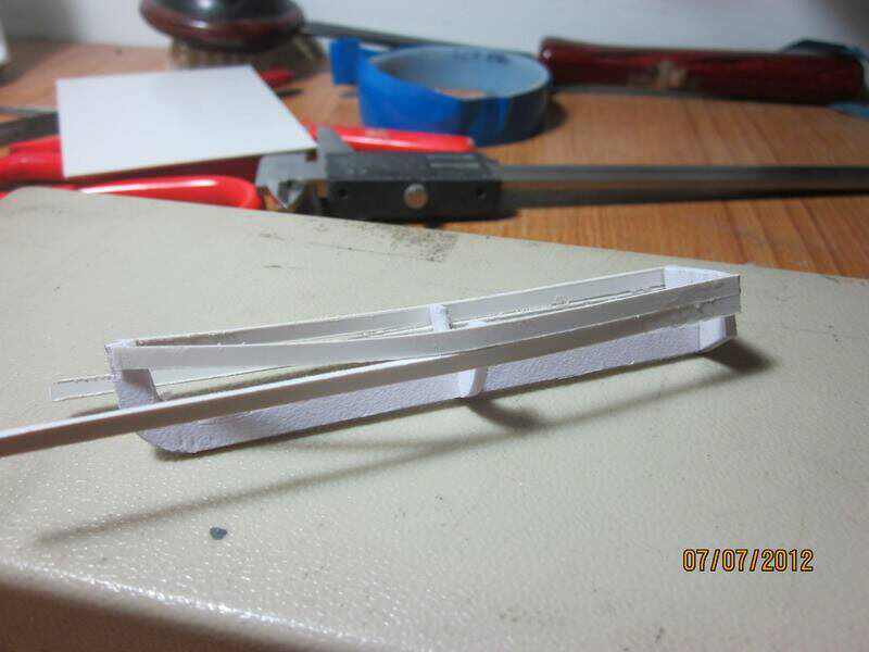

 樓主| 發表於 2012年7月7日 09:57 AM | 顯示全部樓層

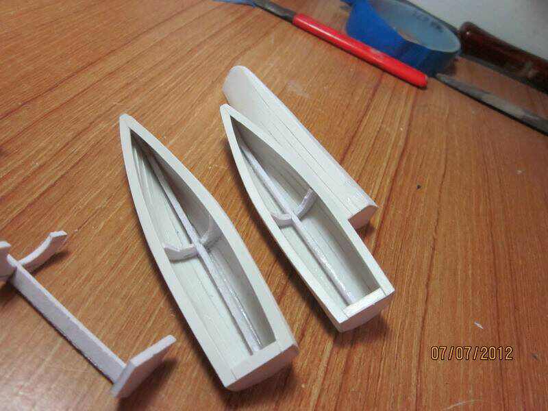

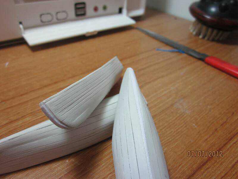

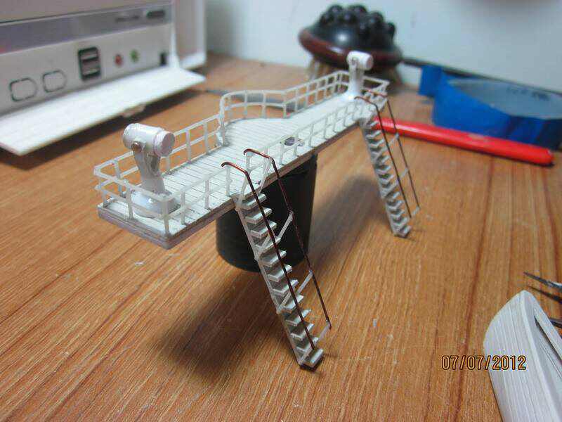

小艇實在找不出有可以代替的模型,只好自己製作,還有指揮台樓梯,做完眼睛都花囉!!
https://www.youtube.com/watch?v=_dndWKmX_0Y
