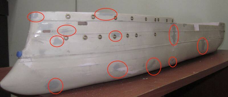

rotus大~塑鋼土比較好還是汽車補土比較好.我最近要開始補土了...       槳是怎麼做的.用雷射切的嗎.葉片角度是點焊的嗎...一堆請教的問題.先謝謝了!
 樓主| 發表於 2012年6月6日 03:58 PM | 顯示全部樓層
原帖由 DDG9231203 於 2012年6月6日 09:32 AM 發表
一些笨方法!不敢當!!不敢當!!...兩種補土我都有用,船身的白色部份是塑鋼土,灰色是汽車用補土,主要是用塑鋼土,打磨完後較細的小坑凹處就用汽車補土

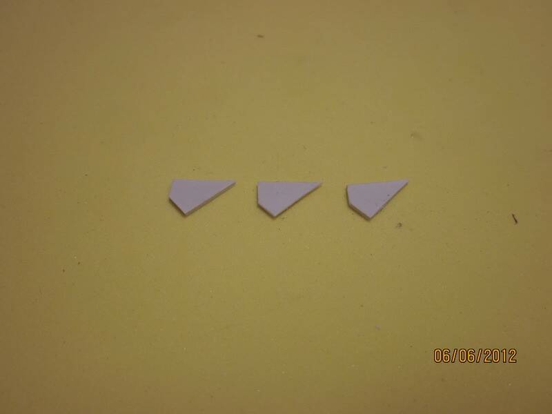

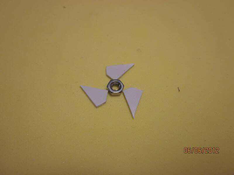

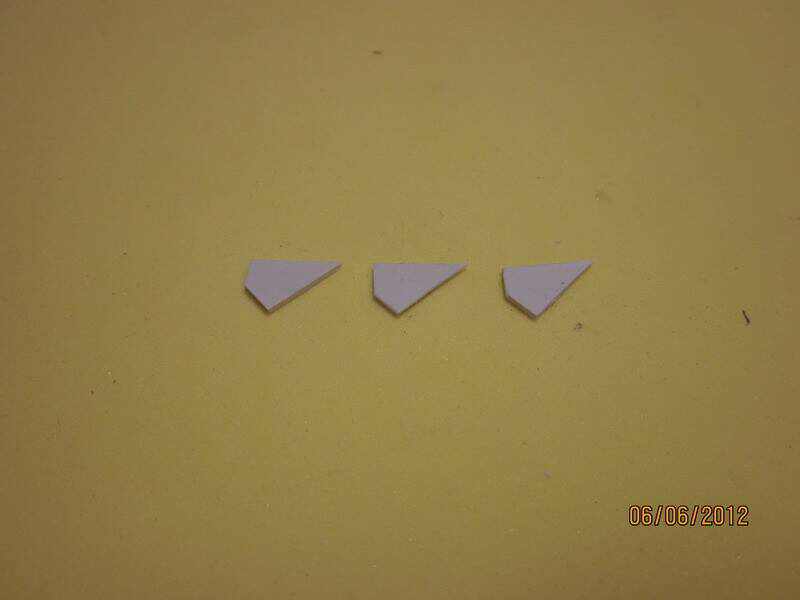

醜醜槳,見笑獻醜囉!!因為較忙,所以沒拍製作過程,重拍用ABS板代替,.如圖.我用的是白鐵片纖裁出大約下列形狀
*所有材料也可以用銅片製作,小弟只是用身邊現有的材料及機具製作,所以用白鐵+氬焊*

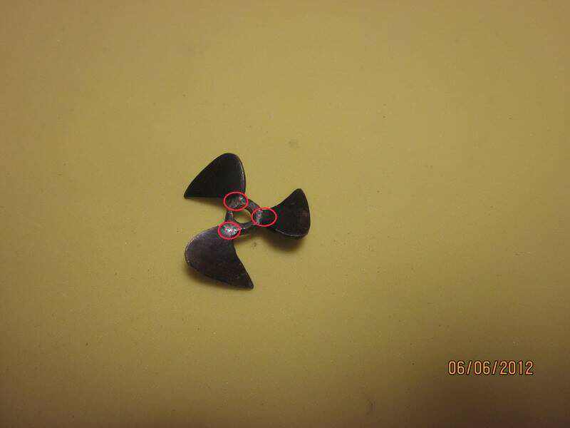

將鐵片用氬焊焊在M3螺帽上(依你要用的軸心更換,當然也可以M4,M5)

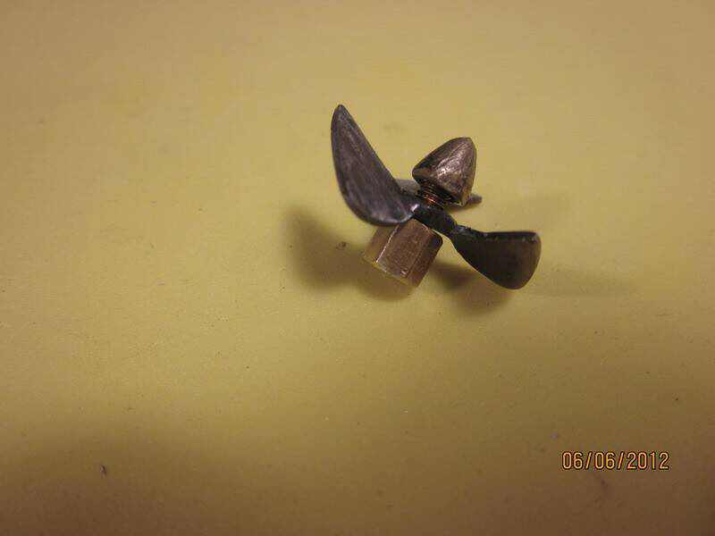

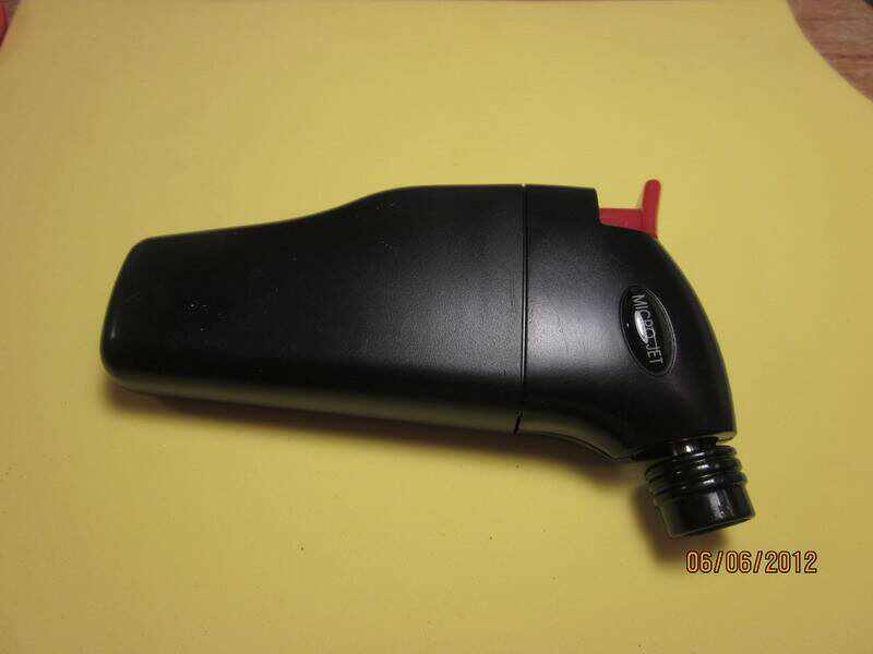

磨出形狀後再用噴燈..如圖
在紅圈處燒紅,(好像15秒就紅囉),然後扭出角度,(用火注意安全)

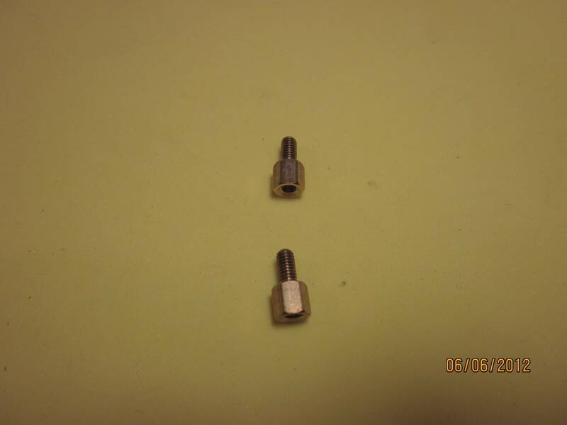

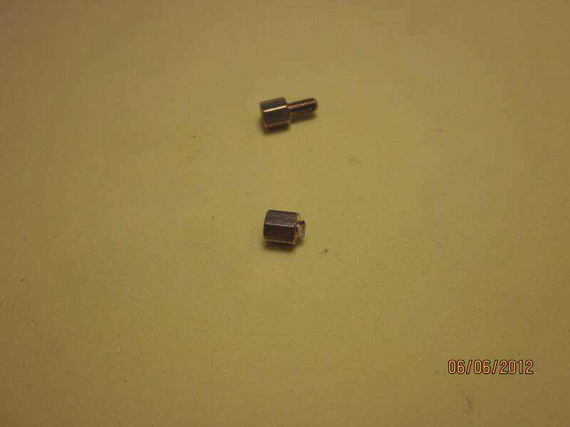

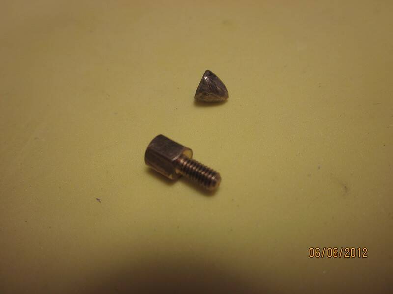

取2個5mm長的6腳銅柱,(依你做的槳大小和軸心可做變化)

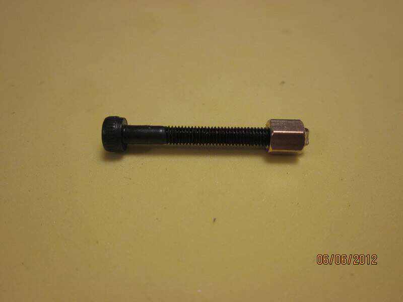

取一切去牙頭

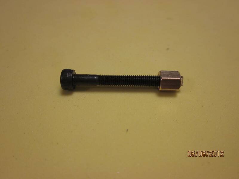

拴在一之長桿的螺絲上

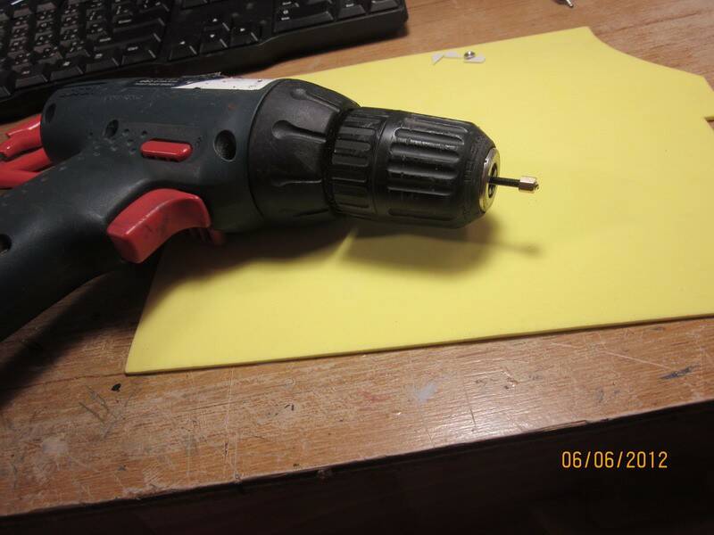

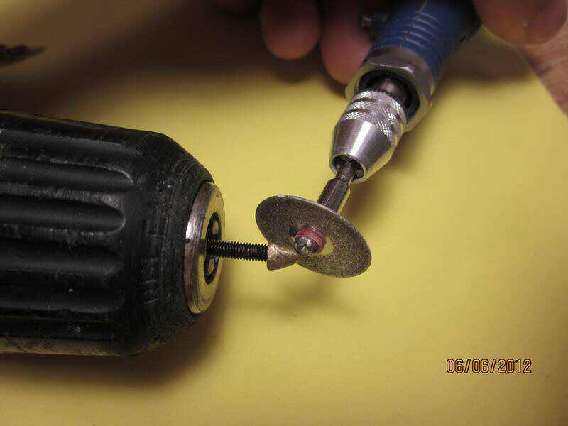

夾上電鑽,如圖

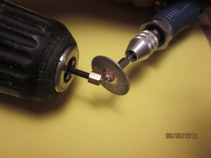

轉動電鑽,用研磨筆磨出角度

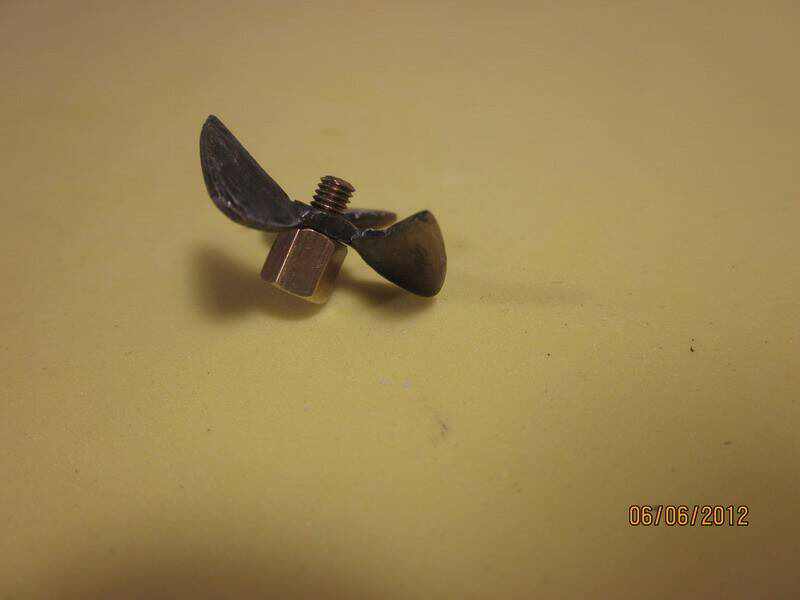

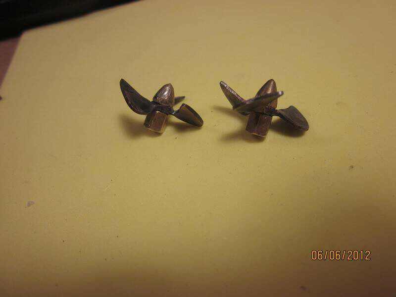

在依下列圖完成安裝,如此,醜醜槳就完成了,承蒙不嫌棄
