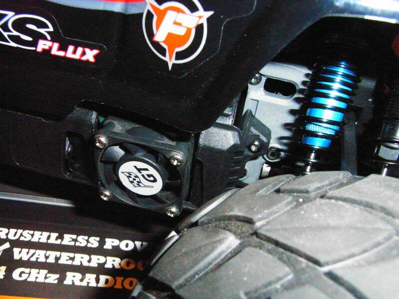

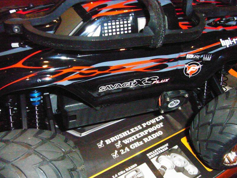

發表於 2012年4月10日 01:13 AM | 顯示全部樓層
改馬達加裝風扇 真的滿有用的 建議大家要裝 溫度可以降不少
挖洞比較花時間而已
買含座的540馬達風扇 卡上去剛剛好
在買一條一分二接頭 一邊裝燈一邊裝風扇

發表於 2012年4月10日 08:52 AM | 顯示全部樓層
原帖由 ccy6419 於 2012年4月10日 01:13 AM 發表
挖洞比較花時間而已
買含座的540馬達風扇 卡上去剛剛好
在買一條一分二接頭 一邊裝燈一邊裝風扇 ...
散熱風扇改的真讚
若風扇轉速高,建議外面罩沙網,不然掃到石頭,扇葉可能會換斷掉
