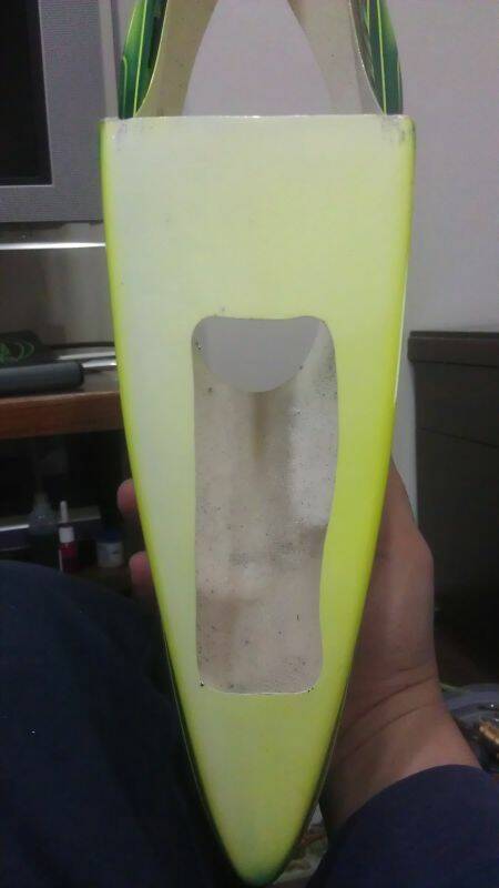

 樓主| 發表於 2012年4月3日 07:55 PM | 顯示全部樓層
今天又去測試,有突破性的發現!
首先,為印證電池,馬達,和電變的關係,所以今天換了亞拓40c 5000的電池上場
馬達4525-520 22T 80% 轉速在2200左右,四分鐘下來,如預期的電變溫度降了一些,但還是有50度,(用TP大約60度),操了3趟都一樣,電變不曾出現高溫警告。但很明顯的電池溫度較高(60多度)而且容易軟力,尤其快到3分鐘時。
以上都是預期之內,因為電池不夠力,所以電變得以保身!
之後,突然看見飛友小彭YGE的安裝地方和我的不一樣。他的YGE的前緣跟電變金屬座前緣切齊,也就是說YGE的本體有一半是在電變座的凹洞上,而此凹洞剛好是機殼的開口處。但是我的YGE的前緣卻是跟電變座凹洞的後緣處貼齊,所以YGE本體完全沒有在凹洞處。這是一個大發現!因為,當我把YGE跟他一樣挪到前面以後,你相信嗎?電變溫度降了約15到20度!!!!!!我原本認為那凹洞是要給空氣進來,所以機殼內溫度會較理想。結果,我完全錯了!
興奮之餘,重新把TP 65c拿出來,結果,狂操之後,電變溫度只有不到40度,比之前用亞拓電池的溫度還低!!!當然,TP電池溫度比亞拓電池低很多!而且從頭尾動力不曾感覺有變化!真不是一個爽爽爽爽爽.........字可以形容的啦!
所以啦,請各位檢查一下你的電變位置囉.....
我在想,如果加裝電容外帶一個風扇,那可能160就可以天下無敵了!
發表於 2012年4月3日 08:09 PM | 顯示全部樓層
原帖由 tungsten 於 2012年4月3日 07:55 PM 發表
今天又去測試,有突破性的發現!
馬達4525-520 22T 80% 轉速在2200左右,四分鐘下來,如預期的電變溫度降了一些,但還是有50度,(用TP大約60度),操了3趟都一樣,電 ...
真是很好的發現.....原來教授你的位子沒擺好.........害我緊張了一下
發表於 2012年4月3日 09:54 PM | 顯示全部樓層
原帖由 tungsten 於 2012年4月3日 19:55 發表
今天又去測試,有突破性的發現!
哈~
原來是這樣~
我還一直想說為什麼我們配備差不多, 可是你的電變竟然會到警告到溫度過高的境界~
我的電變安裝也是切齊固定版的前緣~
難怪我飛下來的溫度也是相當低~看來160A 這顆真的是好物阿...XD
發表於 2012年4月3日 11:02 PM | 顯示全部樓層
看來我得好好調整電變擺設的位置了...這招學起來...
回復 13樓 tungsten 的帖子
這樣會不會更涼快些....??
難怪我從來都不覺得電變有溫度 !!
反正下面又沒有人看得到
[ 本帖最後由 ting21 於 2012年4月3日 11:04 PM 編輯 ]
 樓主| 發表於 2012年4月4日 04:36 PM | 顯示全部樓層
原帖由 ting21 於 2012年4月3日 11:02 PM 發表 這樣會不會更涼快些....??難怪我從來都不覺得電變有溫度 !! 反正下面又沒有人看得到
哇...你開襠褲開了這麼大鐵定涼爽的啦.....
