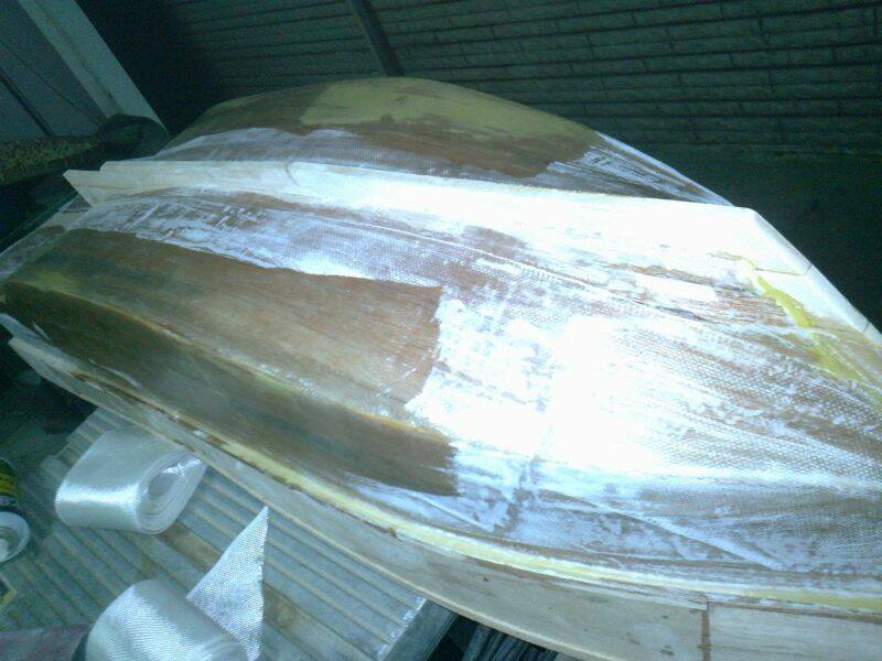

 樓主| 發表於 2012年4月9日 12:24 AM | 顯示全部樓層
原帖由 澎福人 於 2012年4月8日 10:47 PM 發表
大仔!
        能否請教你的FRP施工法.是分成幾個階段施做.我找不到頭序.又怕錯誤後難以施救!麻煩你.........謝謝!
第一...我使用的膠是UP樹脂-夏季型-有腊.......需添加6比1000的專用硬化劑
船旁有我使用的玻纖布
第二...作法是裁剪適合長度的玻纖布..將玻纖布放在要鋪設的位置..再將調配完成的樹脂以刷子刷在玻纖布..如圖所示
第三...施工重點有:買樹脂需註明要"""有腊""..因為這樣乾了表面才會光滑不黏手..也因為光滑所以要鋪設第二層時需再以砂紙研磨第一層表面..這樣第一.二層才能有效得互相黏合----------但工期會增加不少..
第四...塗樹脂時你會看到玻纖布有小氣泡.........所以你要施工前盡量將船身表面研磨平整..如船身因故有缺陷需用"最少量的汽車補土"填補
第五...何時你我台灣漁船才能一起航行呢...我4/14.15.16到澎湖玩..想看你的漁船ㄋㄟ
 樓主| 發表於 2012年4月9日 12:29 AM | 顯示全部樓層
差點忘記PO圖片
