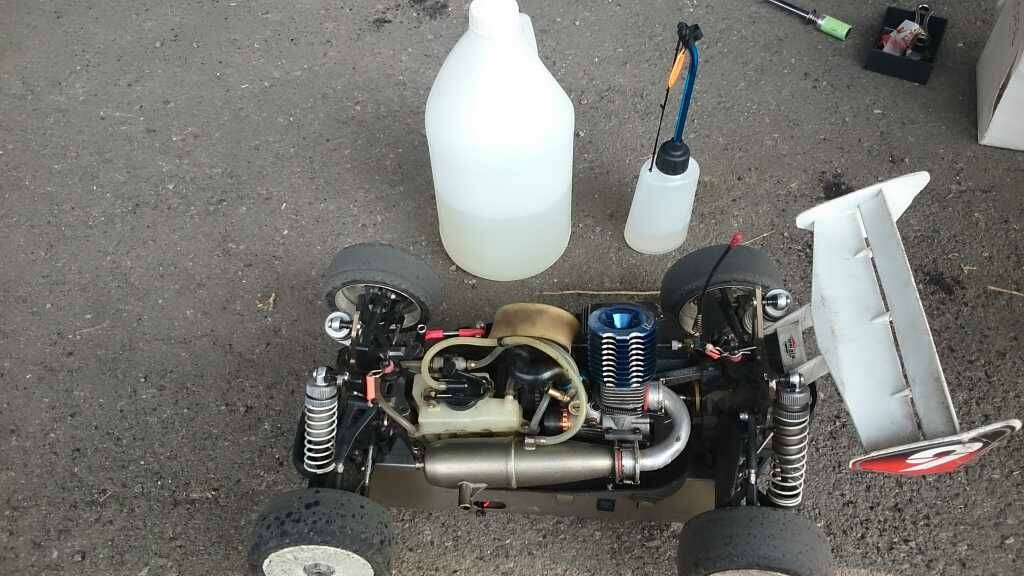

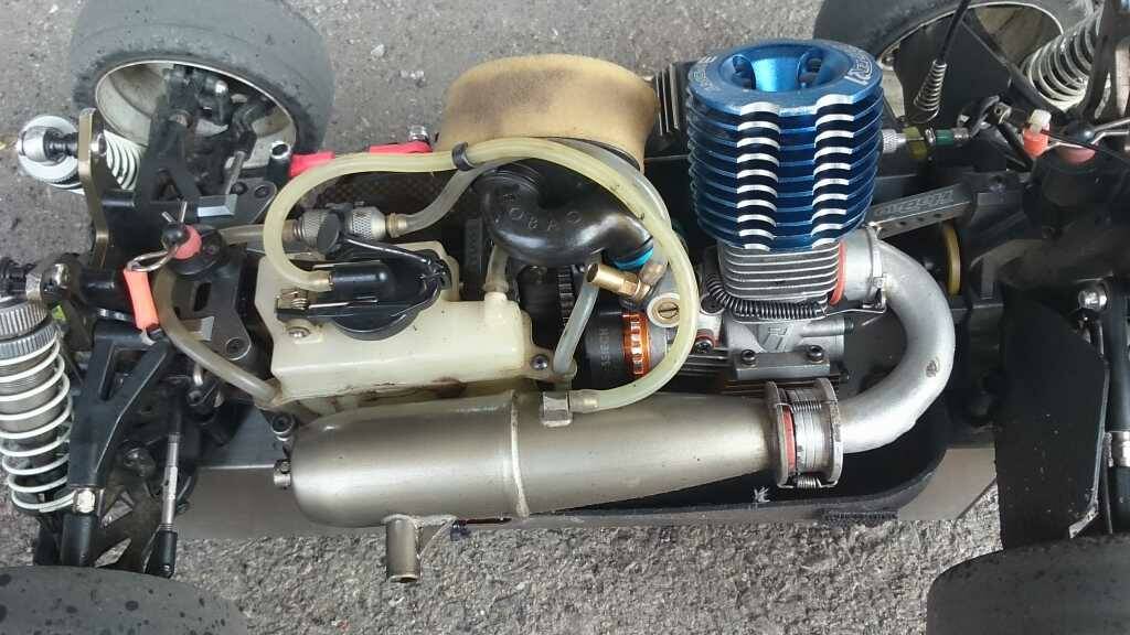

請問汽缸墊片一定要拿掉嗎?目前墊片還沒拿掉…先試…現在自調油調1:10…但目前引擎都還調不不順;目前主油到底退2圈半副油針到底退1圈…高轉有出來一些了但是煞車會熄火…前進油門有用遙控微調但轉速很高降不太下去…煙有點多…怠速也有轉進去一些了…還在摸索怎麼調…跟墊片有關嗎?煙多是不是副油針要再轉進去一點呢?調了車上有5桶油了吧…還調不好…不過一點都不痛…油太便宜了……
忘了說…我是禾寶21級 turbo引擎 用OS p3火星塞
太好了!有競賽型引擎使用自調油了 用自調油的進油量一定比30%廠油要少 也就是主油針一定會鎖進去一些 待你引擎調好後再來回報跑起來 速度如何,耐用度如何  詳情 回復 發表於 2016年5月16日 08:22 PM
P3 火星塞太熱了 參照圖表 [attachimg]1355622[/attachimg] 建議選R5  詳情 回復 發表於 2016年5月16日 06:52 AM
