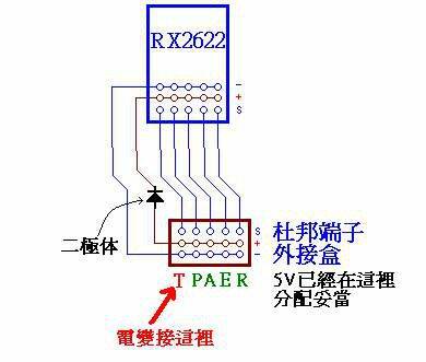

我目前的測試結果是~(針對接收器適用電壓問題)
(電變用這兩個來試驗~好盈20a和 雷虎40a)
"有開雙向傳輸"~"輸出功率10DB"~正常使用電變的5v
每飛必跳~連續跳3.4次是家常便飯~
然後"二極體降壓"測試結果是~(針對接收器適用電壓問題)
"有開雙向傳輸"~"輸出功率10DB"(就是之前跳電問題的設定)
二極體順向偏壓會降壓0.7v 把電變5v降壓成4.3v (ej189大大建議的)
飛完12顆電池~跳電2次~(改善很多了)
然後"獨立電池"測試結果是~(針對接收器適用電壓問題)
再加上"接收獨立電池"讓接收比照v120的電壓環境~
飛完16顆電池~沒有出現狀況~(還需要時間多試幾次)
然後"二極體降壓"+"關閉雙向傳輸"+"輸出功率20DB"
三管齊下~
獨立3.7v電池
獨立3.7v電池
二極體降壓
二極體降壓
