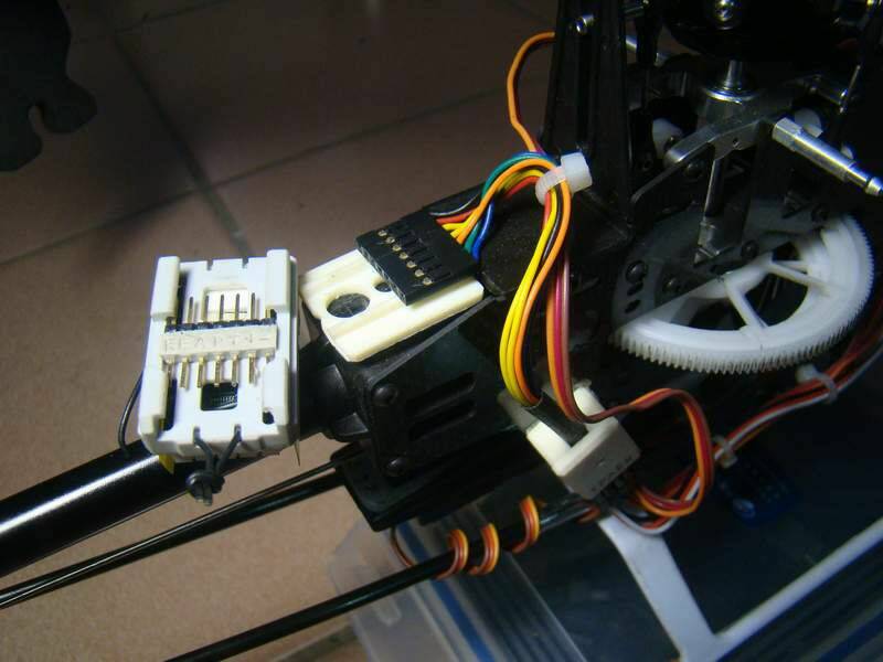

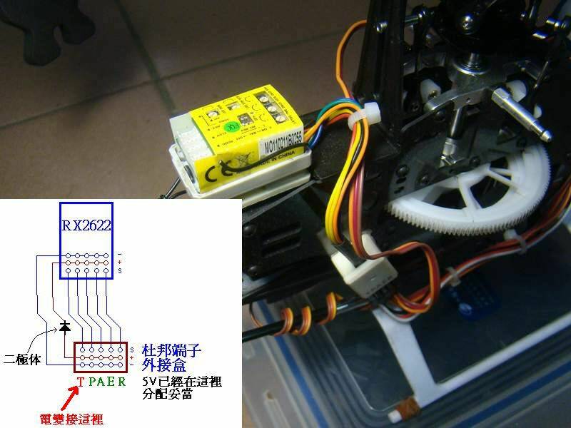

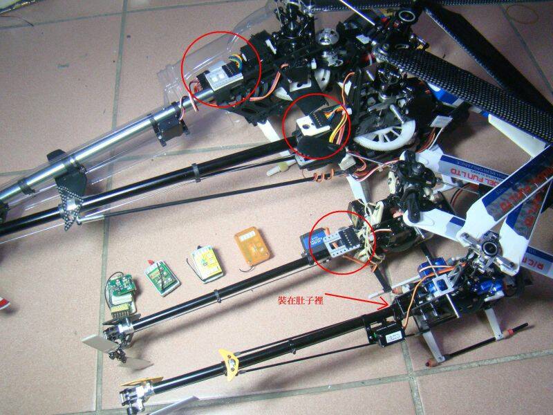

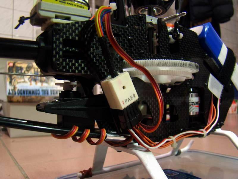

線路問題~這方面我已經完全排除
因為我線路是用"全面焊死"的~
而且我有兩台250裝上2622都發生這種"瞬間跳電"狀況~
冒險裝在450和E325~也發生一模一樣的"瞬間跳電"狀況~
