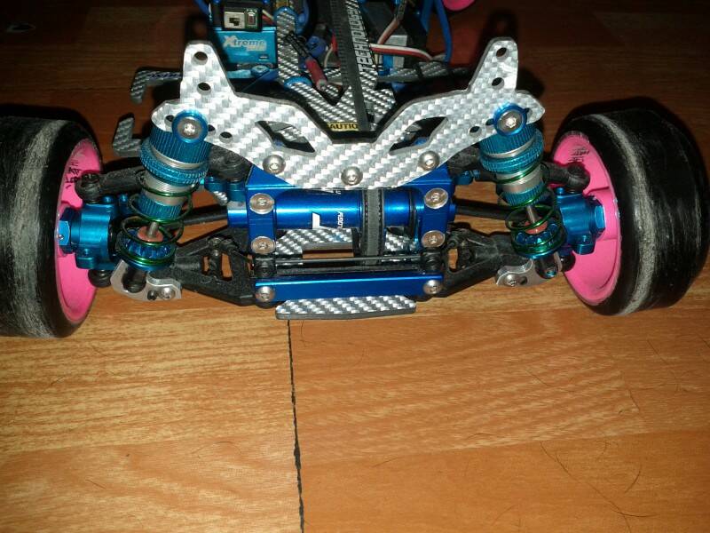

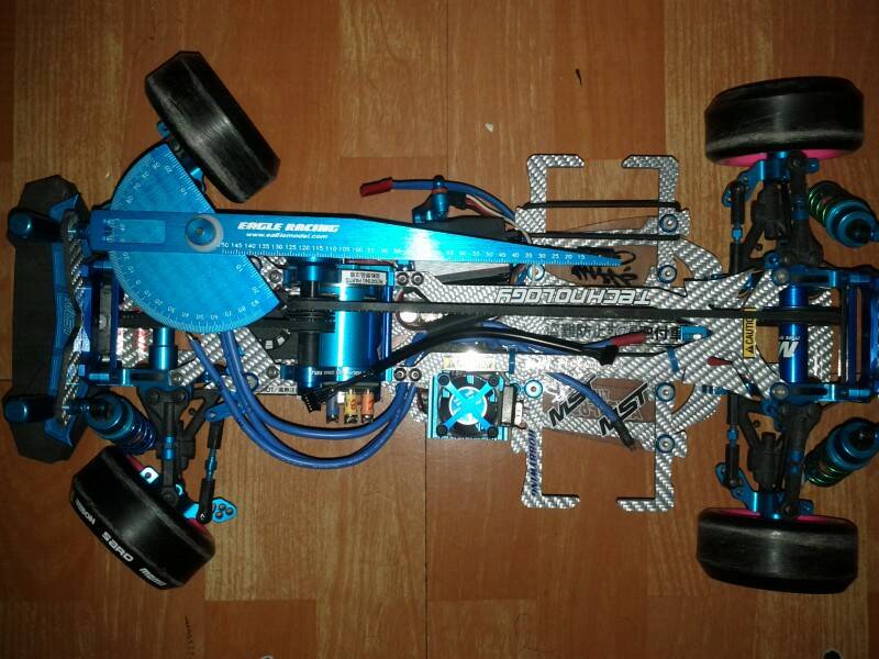

路過 我也OP小亂入
(車況:全新僅試甩 )>後丟回架上....供奉...
車台MS-01D VIP (自製.特規)
車寬195mm 後200MM
反胎量:0%左右(等速車)
    前轉向:遙控器設 90度
轉向角度: 極限. (有前單) .
前擺臂 傾角 + (6MM) .
上臂孔 .後2孔 1.(2MM)2.(0MM)
後擺臂 加高 4點 各 4MM(車底變高)
多變菱角(臂震器設定) +長
(球頭 3R5.8MM )拉桿MST..所以 我略緊 虛位少.不易晃
抖沒遇過
前束角:1.5度
後內束:3.5度
輪傾角 前:6度 後: 4.5度
輪框:前3~ 5後 9~10    度
輪座:前5MM 後6MM
胎:看場地
避震器:MST 改TRF鈦軸+ ?鰓片+O環(超軟)
彈簧前面:MST(中硬)
彈簧後面:MST(中軟)
阻尼: 前600翻#
         後200翻#
車重;?g 不輕也不重
動力:好盈60A 8.5T (沒開超頻但進角很大)
伺服器: SAVOX SC-1251MG( 搖控設定最高速)
電池:40C-70C(長体)短体
[ 本帖最後由 JACK.N 於 2012年8月15日 12:33 AM 編輯 ]

發表於 2012年8月15日 11:52 AM | 顯示全部樓層
轉向真大.
