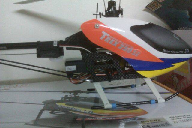

發表於 2012年3月29日 12:58 AM | 顯示全部樓層
回復 7樓 tonyseed 的帖子
我是安裝在250陀螺儀碳纖版的位置,天線朝內插線槽朝尾,也可以方便做調整!
我是用DEVO 7控,視服機正逆向只有ELEV,AILE,PITCH這三樣改REV其他都是NORN.
然後電變設定一下,油門線性會更好!

 樓主| 發表於 2012年3月29日 06:32 AM | 顯示全部樓層
回復 8樓 钱进进 的帖子
我的2618擺放和你說明一樣,尾舵機擺放也一樣。
