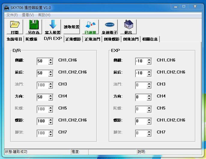

你好:機身已經按照你教的方法調整完成了,因為我尾翼夾摔壞了要去買尾翼夾回來修好之後再試飛看看如果再飛不好的話就是自己太爛了~如果遙控器上有需要調整的話那就麻煩你教一下~謝謝你喔。

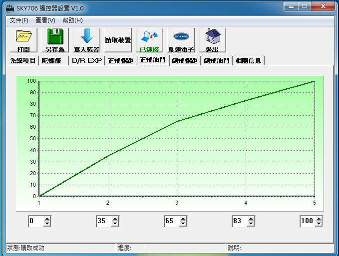

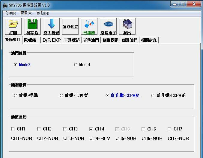

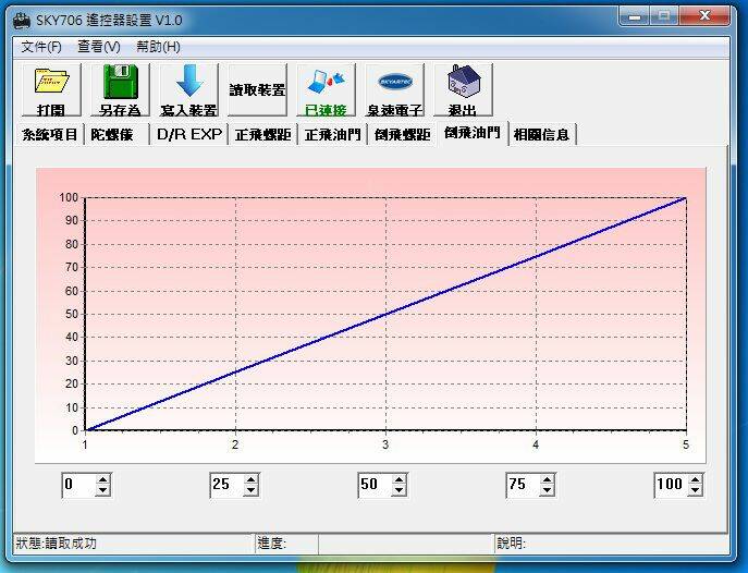

回復 12樓 show5858 的帖子
D/R 除了方向其他請恢復100,EXP 側飛前後還有螺距請恢復-100原廠設定!!
新手請先全部恢復原廠設定,原廠設定是最適合新手練飛!!
如不用原廠設定請記住D/R 1CH.2CH.6CH要一樣的數據,EXP  1CH.2CH.3CH的靈敏度數據也要依樣,因直升機這3顆伺服機是混控,不一致會造成角度.速度不一樣,機子飛起來會怪怪的不會平穩,甚至嚴重偏移無法控制!!
我發現你好像每個數據都有動到,請你先上官網恢復原廠設定,目前你是用美國手飛行,機型選擇點標準模式,伺服機正反轉全部要選正向,恢復原廠設定後按照我講的調機方式,下去練飛一定可以把機子升空,再看你機子的實際飛行狀況,才來調一些數據!!目前你已經調亂掉,所以機子很難飛的!!
 樓主| 發表於 2012年3月28日 02:34 PM | 顯示全部樓層
1.正飛油門0.25.50.75.100
2.正飛螺距10.30.50.70.90
3.倒飛油門100.80.60.80.100
4.倒飛螺距10.30.50.70.90
5.陀螺儀感度:正飛(標準模式)25
                      倒飛(標準模式)25
6.D/R  1~7 格數據為100    EXP  1.2.4.6.格數據為-100   3.7.格數據為0
遙控器模式選項:1.油門MODE 2(左手油門美國手)MODE 1(右手油門日本手)依你的油門方式點選
                          2.機型選擇:選第一個標準模式
                          3.伺服機正反轉:全部空格不勾選為NOR模式(正向模式)
以上為原廠的出廠設定!!

發表於 2012年3月28日 03:43 PM | 顯示全部樓層
回復 17樓 lsb1575 的帖子
你好:瞭解了會按照你提供的數據調整,沒錯我的遙控設定是有請賣家調整過,但是飛不起來我一直覺得是我不夠熟練的關係,因為一直相信賣家應該是專家。
