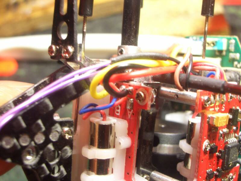

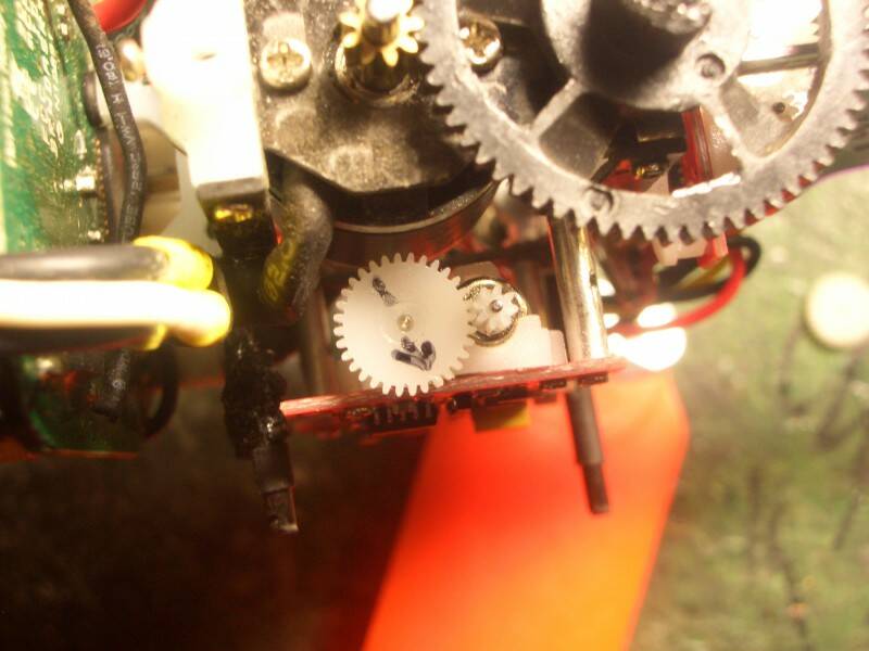

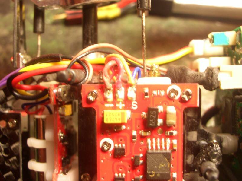

副廠伺服
間距過大...跳齒造成pih變形及產生齒屑...焊點不完整(假焊)..升降舵機線改成立焊不然放不進,線要加長C:%5CDocuments%20and%20Settings%5CAdministrator%5C%E6%A1%8C%E9%9D%A2%5C%E6%96%B0%E8%B3%87%E6%96%99%E5%A4%BE%5C%E8%B7%B3%E9%BD%92%E9%80%A0%E6%88%90pih%E8%AE%8A%E5%BD%A2%E5%8F%8A%E7%94%A2%E7%94%9F%E9%BD%92%E5%B1%91.JPGC:%5CDocuments%20and%20Settings%5CAdministrator%5C%E6%A1%8C%E9%9D%A2%5C%E6%96%B0%E8%B3%87%E6%96%99%E5%A4%BE%5C%E9%96%93%E8%B7%9D%E9%81%8E%E5%A4%A7.JPGC:%5CDocuments%20and%20Settings%5CAdministrator%5C%E6%A1%8C%E9%9D%A2%5C%E6%96%B0%E8%B3%87%E6%96%99%E5%A4%BE%5C%E7%84%8A%E9%BB%9E%E4%B8%8D%E5%AE%8C%E6%95%B4%28%E5%81%87%E7%84%8A%29.JPGC:%5CDocuments%20and%20Settings%5CAdministrator%5C%E6%A1%8C%E9%9D%A2%5C%E6%96%B0%E8%B3%87%E6%96%99%E5%A4%BE%5C%E5%8D%87%E9%99%8D%E8%88%B5%E6%A9%9F%E7%B7%9A%E6%94%B9%E6%88%90%E7%AB%8B%E7%84%8A%E4%B8%8D%E7%84%B6%E6%94%BE%E4%B8%8D%E9%80%B2,%E7%B7%9A%E8%A6%81%E5%8A%A0%E9%95%B7%21.JPG
