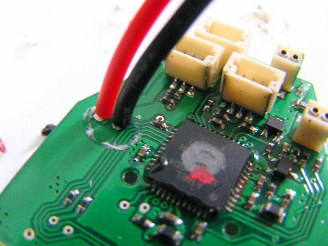

經昨天原廠電線不良的洗禮,決定換個22AWG的電線
測試後發現終於可以把我的小機穩定亂飛一通了
感謝阿榮大無私分享  加粗矽導線真是必改的好物
真是不懂為何原廠電線這麼容易內斷,
神奇的是它不是斷在焊接端而是線裡面,
我嚴重懷疑原廠剝線時已經有拉斷,
因為從買回來玩就常常自斷電一直以為是自己接頭沒插好,
幹的好你這貴森森McpX居然這麼讓我驚奇
[ 本帖最後由 jack_son 於 2012年4月8日 01:39 PM 編輯 ]
