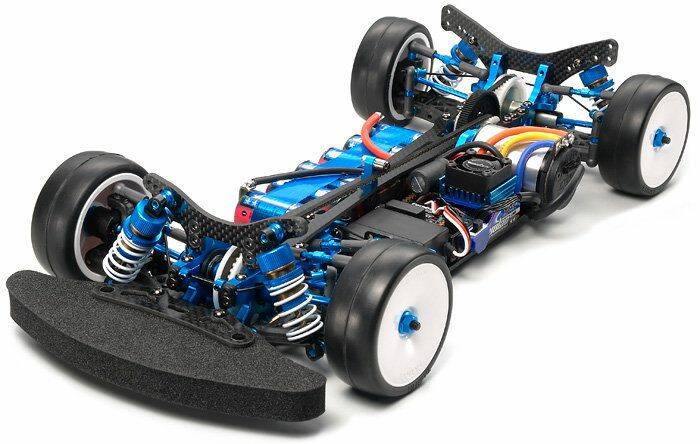

以下知訊要路天慢慢找* 有時候一推人賣有時候....一隻也沒有(不然就是 2手當全新賣)
大約性 專業玩家拋出價
416/415是填橋牌車(正版)...........
2手約4000~6000
如是 支金允許 建議 買 2手 X牌 T3 010~12
約7500以上
T3 012 (約15800)
如是 T2 010以下 2500~3500不等
或 最近 新的TM E4RS2 (跟X牌 011~012)基乎通用.雖然有人會說體質有問題.車哪臺常撞不會出問題.才怪......
全新(11000)
2手約8000~8500*2012年底後因該會更低
417約9000~10000(2手)
畢竟417多少 婐就不用說...
  山  寨  車 就不必考慮 多花點.花到死請無視我回應 .感恩.......
車用競速 推薦 120A 或 160A (注意:1/10專用) 通常大小約3CM X 3CM 就算很大顆的變電.....
配線短 重心調整 輪胎選哲..動力不是一拜 就是好........
就像...
[ 本帖最後由 JACK.N 於 2012年4月1日 01:03 PM 編輯 ]
417X
417X
E4RS2
E4RS2
416X
416X
