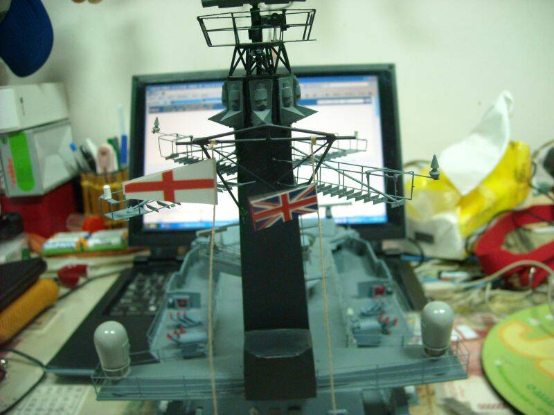

 樓主| 發表於 2012年3月18日 04:22 PM | 顯示全部樓層
回復 19樓 civic9995 的帖子
萬向頭 用強力膠 會被馬達扭力給扯開來 (好像無法承受)
發表於 2012年3月18日 08:24 PM | 顯示全部樓層
楼主好手工,提醒下海军旗挂错了,应在舰尾。
 樓主| 發表於 2012年3月18日 08:54 PM | 顯示全部樓層
回復 21樓 冰淇淋MM 的帖子
是喔 趕緊做後旗桿 謝謝提醒
發表於 2012年3月18日 09:51 PM | 顯示全部樓層
回復 22樓 pennychen0408 的帖子
老學弟:海軍國際禮儀 航行與靠泊 掛旗不同 (以偶的認知)
海軍軍艦與商船掛旗也不同
軍艦航行時是主權的延伸 船桅桿掛的是主權旗(國旗)
靠泊 下錨 繫水鼓 艦艏掛海軍軍旗 艦艉掛主權旗(國旗)
船桅桿掛靠泊國的國旗與我國主權旗(國旗)
商船航行時桅桿與船艉掛船籍國(國旗)
進港 靠泊 下錨 繫水鼓 船桅桿掛靠泊 國的國旗
醬子說如有不對請修正....
[ 本帖最後由 pfg-1103 於 2012年3月18日 02:25 PM 編輯 ]
 樓主| 發表於 2012年3月18日 10:57 PM | 顯示全部樓層
回復 23樓 pfg-1103 的帖子
學長說的對 剛才查了海軍艦艇禮儀 是這麼說的
[ 本帖最後由 pennychen0408 於 2012年3月18日 11:06 PM 編輯 ]
