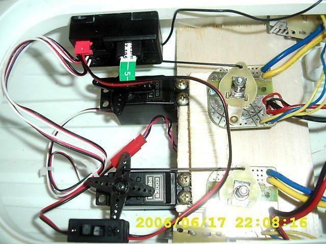

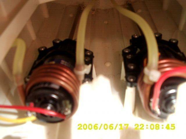

第二名的遊艇改造
第一張照片>>船的外觀
第二張照片>>船內電裝
第三張照片>>機械式電變近照
第四張照片>>480馬達加水冷
第五張照片>>進水口
不動內容:
軸,槳,連接器
改裝內容:
F牌2動板控 X1
機械式變速器 X2
480黑馬達     X2
水冷圈          X2
自製進水口    X2 (用0.38的筆蓋下去做的)
雙電源
前進3檔,後退1檔
明天會去試船...呼~累押

發表於 2006年6月18日 12:54 AM | 顯示全部樓層
原帖由 ywe0013 於 2006年6月17日 10:32 PM 發表
第二名的遊艇改造
第一張照片>>船的外觀
第二張照片>>船內電裝
第三張照片>>機械式電變近照
第四張照片>>480馬達加水冷
第五張照片>>進水口
不動內容:
軸,槳,連接器
進水口是用.38 的筆頭不鏽鋼部位做的嗎?頭大尾細。
這樣子阻力會比用筆心做還要大!我的小白是用.38 的筆心彎成L 型。效果夠是最重要的!
當然最好還是不要動船底進水的腦筋,能減多少阻力算多少!
供你參考!

發表於 2006年6月18日 06:25 PM | 顯示全部樓層
原帖由 ywe0013 於 2006年6月17日 02:32 PM 發表
第二名的遊艇改造
第一張照片>>船的外觀
第二張照片>>船內電裝
第三張照片>>機械式電變近照
第四張照片>>480馬達加水冷
第五張照片>>進水口
不動內容:
軸,槳,連接器
請問大大,看到您圖片中好像ch1接一棵伺服器,ch2接一棵伺服器,
這樣前進時兩顆馬達會同時動作嗎?
另外機械變速如何接才能有轉向的動作?
剛接觸電動船,不太會表達,還請多包含^^
