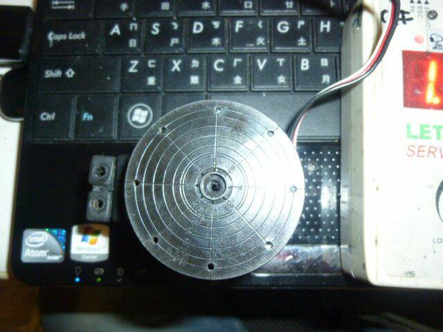

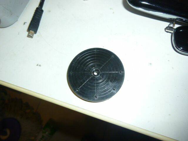

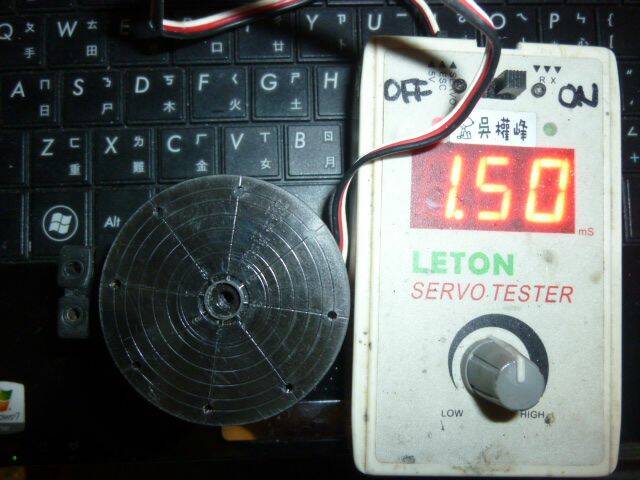

如果用同一支伺服機擺臂裝在伺服機上
每顆伺服機中立點的位置都會不一樣
如果用國產ㄉ伺服機 那還好都可以裝FUTABAㄉ8孔圓盤
遙控器打開 SUB TRIM都歸0
上面有8個孔 一個一個慢慢移動
移到伺服機擺臂跟拉桿成90度
這樣輸出左右角度才能夠儘量相同
如果真ㄉ不能
那也只能依靠電子設備來補償

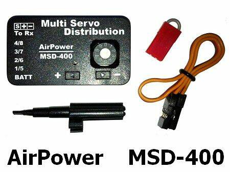

1用遙控器
2如動數不夠 可以買個CH 1分多ㄉ小盒子 TRIM REV ATV 都可調整

孔位1 是歪ㄉ
孔位1 是歪ㄉ
孔位5 剛剛好90度
孔位5  剛剛好90度

如果調不好的話,那個黑盒子+1......
