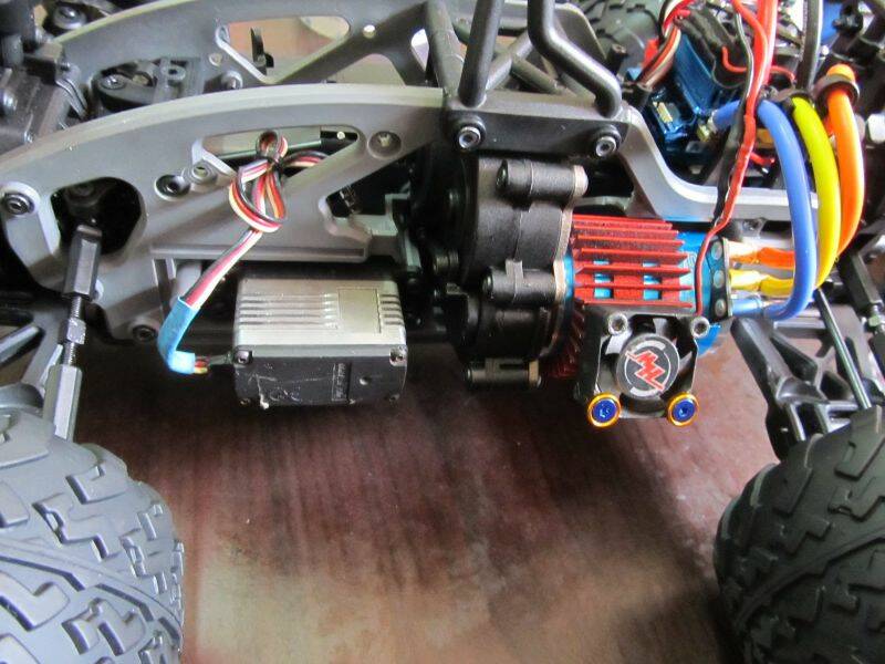

請問好盈sc8套組的馬達(4065),
40x65 是否放的進去?
thanx!
 樓主| 發表於 2012年4月3日 10:41 PM | 顯示全部樓層
1/10 馬達 540 級別的都可以喔
以下是左岸的車友推薦的,我也沒試過
原厂马达功率很大,4级的,峰值电流很高,和大F差不多了,有人测试过,原厂马达很适合这个车子,就是电调不能用原厂的,爱烧,好赢120测试过,可以应付。另外马达有推荐,Castle 1410 1Y 3800KV非常适合这个车子,动力下降不多,峰值电流下降很多,原厂电调就可以应付。。。
如果如上装备都不好买,个人感觉好赢的3655 3500KV的那款2级马达也不错,抬头暴力都还行,因为KV底还能适当保护传动系统。
最后,防尘还是要为短卡专门设计的好太多了。。。温度问题,原厂哪个烫啊,电流在那里摆着,不过那个暴力。CASTLE和好赢都没测试过,但是10.5T3650马达测试过还是烫,直到更换为13.5T 3650马达,温度才下来,可是,就只能傻跑了。。。。头都抬不起来。。。感觉有条件还是不要用3650马达太弱了。。。

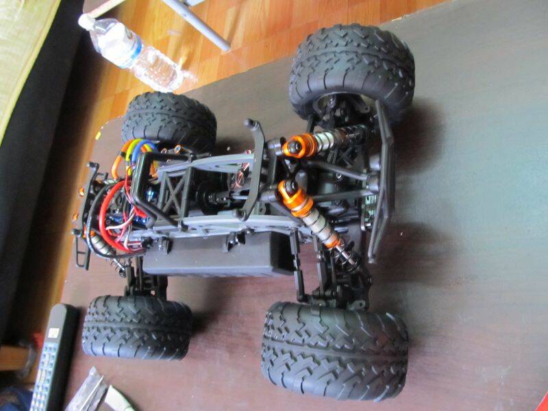

小弟不才 費盡千辛萬苦 終於不眠不休1日組好 手都鎖到發腫了
遇到幾個組裝小問題
1. 電變上的原廠蓋子是不是都鎖不上去? (好盈120A電變)
2. 馬達伺服機那側如果不上蓋子 有碰撞的疑慮嗎 (我是不跑水 沒差)
3.如果跑3S 是需要換上哪一套齒比 (原本裝好那套適合嗎?)(懶得拆 )
4.兩顆T牌2200MAH並聯 塞的下電池盒嗎?
多謝指導 感恩
