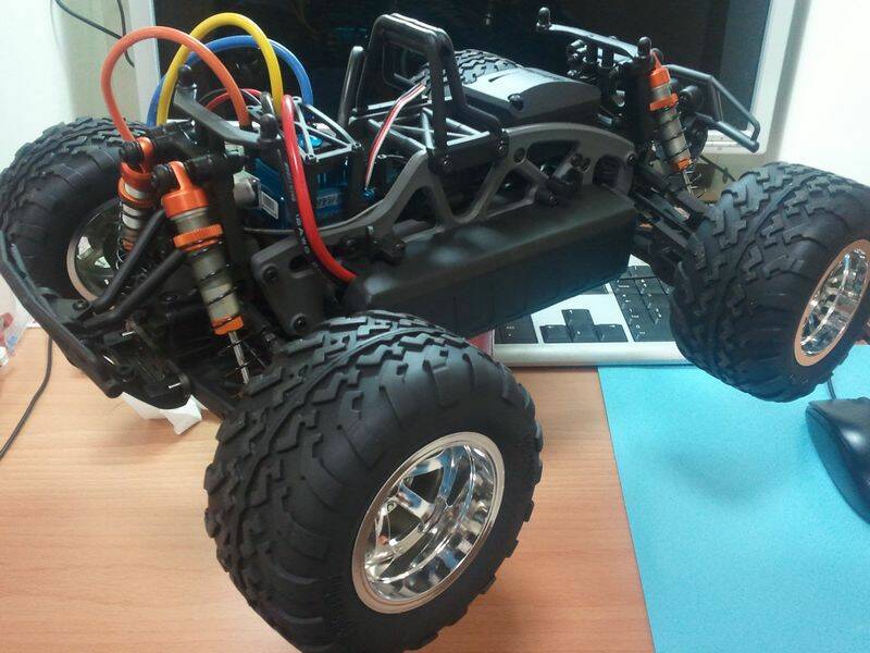

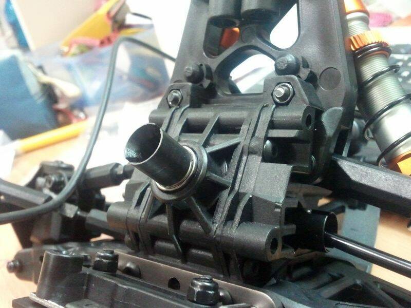

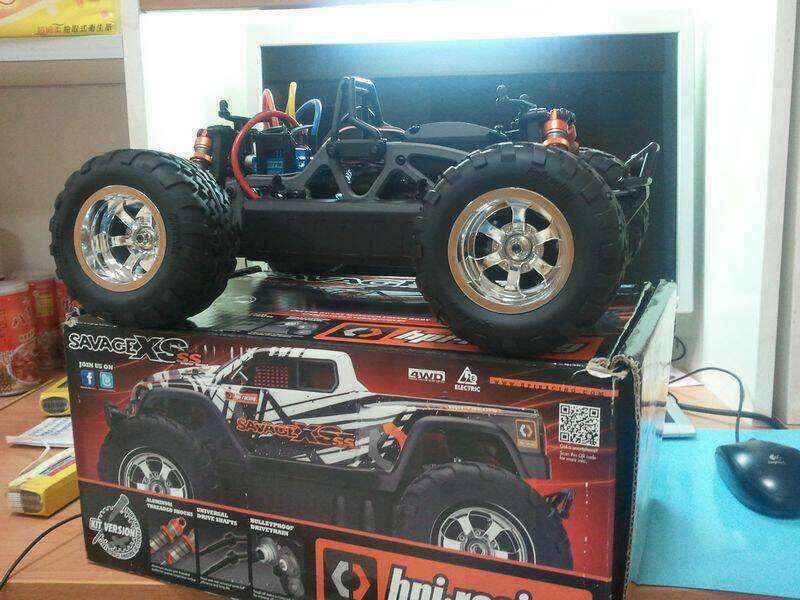

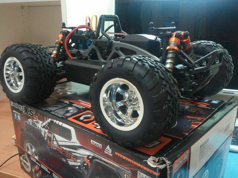

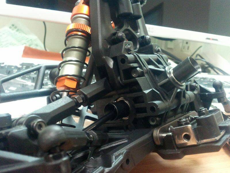

 樓主| 發表於 2012年3月22日 10:17 PM | 顯示全部樓層
軸承寄來了,終於可以開工囉!!
中傳外側,軸承尺寸更改為,5*11*5
馬達安裝完畢
馬達側的金插要重新黏了,要改為直角的
完工照,接下來就沒有這個乾淨囉!!
發表於 2012年3月23日 12:17 AM | 顯示全部樓層
回復 21樓 lcd123 的帖子
讚歐!! 我也是哪天組到中傳發現怎麼壓下去轉動會卡卡的,後來量了一下呎吋,發現傘齒壓到底會干涉到滾差總成中間那個塑膠蓋,就停下來了,後來看到你用軸承,也去買了軸承,我是昨天到了,換了軸承就整個順了。
