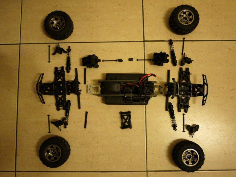

組裝中!!

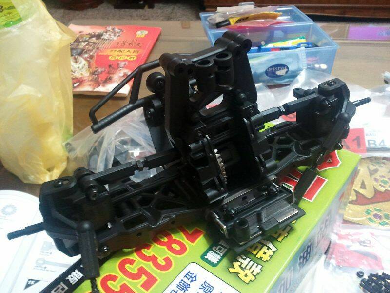

前部含轉向

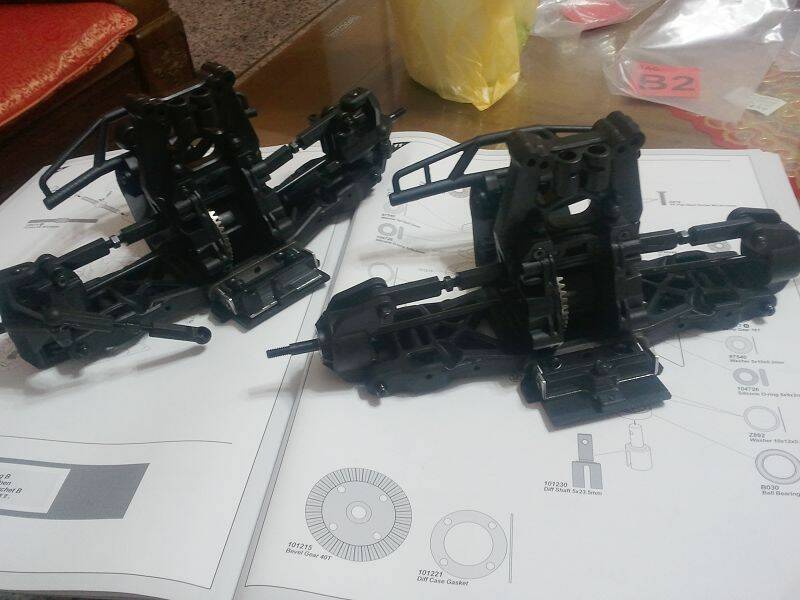

後部
前後部分組裝完成!!

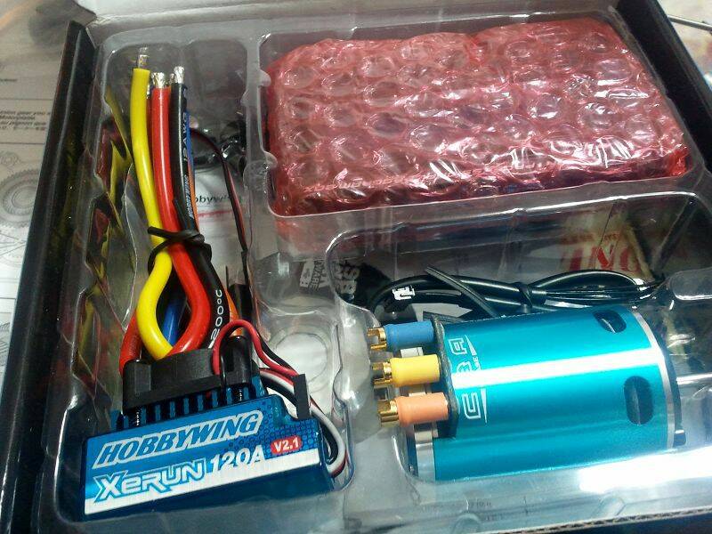

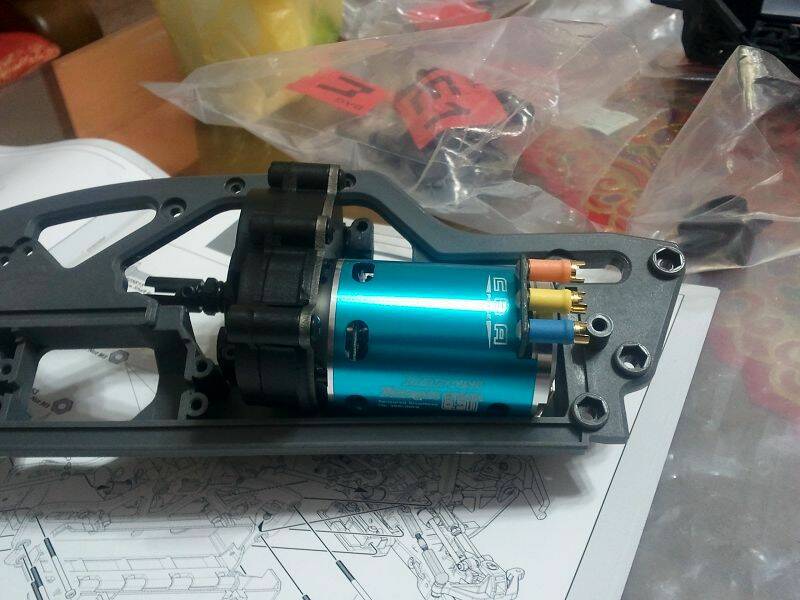

電裝來了,搭配好盈120A 8.5T

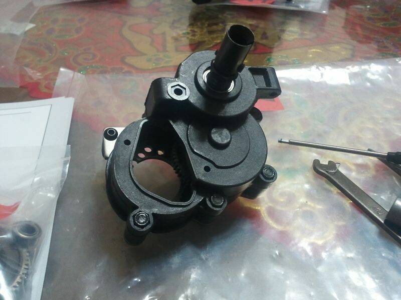

原廠KIT,這部分原廠已經組裝完畢!!
KIT套件原廠另外附一組齒比,馬達齒24&28,大齒盤推估為32-60(再確認),另一已裝在裡面
假組裝1
假組裝2

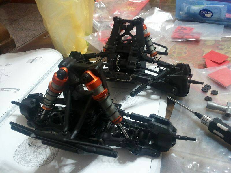

避震器組裝完成

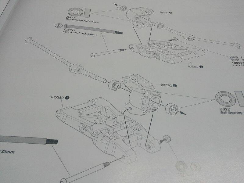

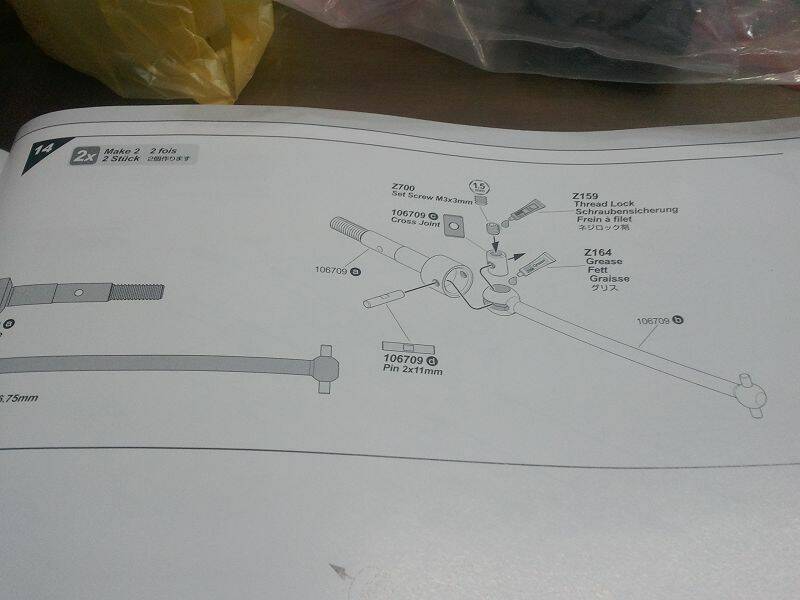

這部份組裝時沒拍照,用說明書代替
RTR版使用狗骨,kit版本的CVD
借一下網路圖片,HPI SAVAGE XP 分解圖
CVD組裝
CVD安裝
