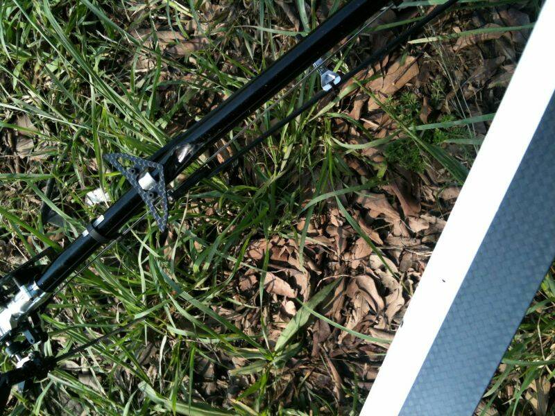

450負P過程中硬反拉正P造成尾巴右甩7-80度疑問?

蝦咪~這磨嚴重喔!!
你要不要把感度相關數據pm給我?
我的450~昨天"鐘擺鳥擊"墬毀....
你都在哪飛?
 樓主| 發表於 2012年3月16日 11:25 AM | 顯示全部樓層
都在秀朗飛 比較安全
前後感度30 左右26,印象換全機軸承之前也是差不多數據
遙控器感度約35 futaba os,三軸內部90
想換野獸了...

今天討論一下,對尾 尾巴6點鐘甩到3點方向這應該是補償過大 並不是當初認為鎖不住
加強煞車?減少補償?
發表於 2012年3月18日 03:49 AM | 顯示全部樓層
回復 22樓 easonwu1002 的帖子
你尾部的~P~I~D值各是多少?
尾舵AB行程量各為多少?
加強煞車是D值,但對於甩到90度來說調整是沒用的!
你要直接加大I值才會有正面的幫助!
 樓主| 發表於 2012年3月18日 05:59 AM | 顯示全部樓層
P I D 就溫柔3D預設值
基本上我都先不動進階數據
A B 印象 88 76的樣子
