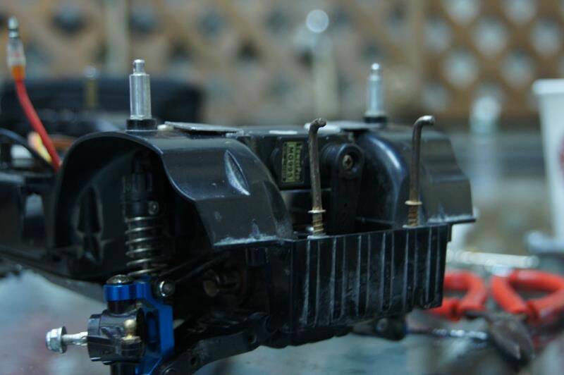

你那一部, 我是覺得已經慘不忍睹了
問題是有人要嗎? 多少錢?
如果價錢不高,留著普累吧!
畢竟1/10的和這掌上的小車,爽感不同
試著把它清理一下吧!

回復 13樓 neo2000 的帖子
有在清~有在清~
ㄏㄏ
反正每個人的感覺不同ㄚ
等有緣人吧!!!
發表於 2012年3月15日 06:39 PM | 顯示全部樓層
neo大  也要搞直拉喔
直拉和原廠的轉向真的差很多...
小弟的cc改直拉 真的很爽 .....
發表於 2012年3月15日 06:42 PM | 顯示全部樓層
回復 3樓 neo2000 的帖子
請問一下neo大大 QLO MOA  2個馬達都是無刷的嗎?
電池的話直上7.4V鋰電池可以嗎?
爬了一下文看前輩們好像都是舊版的QLO 裝7.4的鋰電池
發表於 2012年3月15日 07:15 PM | 顯示全部樓層
小張大越玩越大, 原廠的轉向已經常會使接收過載了, 沒辨法
QLO MOA 2代的那2顆都是有刷刷的
是不是可以直上7.4V, 請看一下你那部前車主拆過後的電池標示, 我沒有這部啊!
如果不是7.4, 也可以用3.7V的鋰電, 如果是我, 我會搞外接
直到MOA 1代之前都可以直上7.4V, 只是聽說MOA1代的會容易掛點
