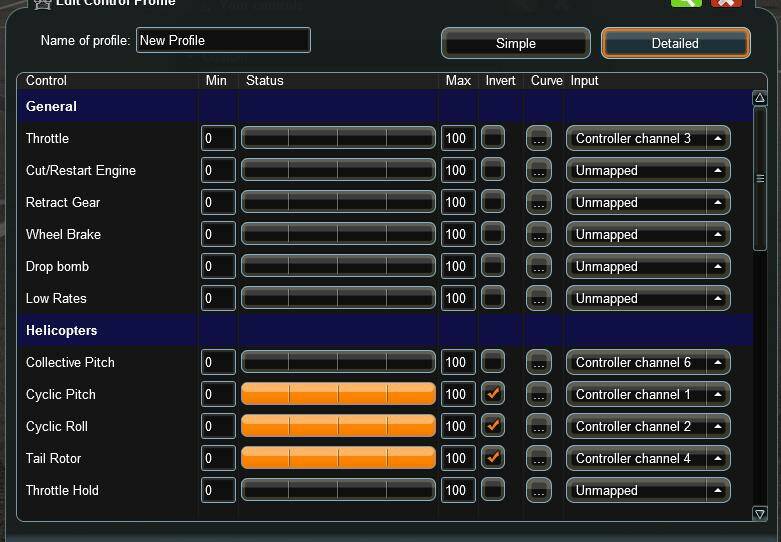

奇怪了我的devo8s裝鳳凰4.0軟體怎麼抓就只抓的到7動??第8動呢?
有沒有人成功抓到第8動的...

小弟的鳳凰就是8個通道全都會動,對應全正常~
但在鳳凰軟體上我只設定用到6個通道,如108樓圖上所示~
通道7是尾陀螺儀感度3段開關 <=沒設定讓它作用
通道8是HOLD開關 <=不用設定即可有作用
控的設定若是與我所講的那樣去開一組PC專用模型,簡單設定"油門曲線、螺距曲線、油門鎖定(啟用>>0.0%)"完成後,一般來講都是正常沒問題的。
最後鳳凰要記得搖桿校準一下,讓它抓取所有通道...

剛才又試了一下把油門鎖定(啟用>>0.0%) 終於抓到全部通道了 感謝

請問
有其他地方要修正嗎??

這樣可以~但記得在模擬器校準一下所有通道吧
看你1、2、4通道都滿格...怪怪的。
