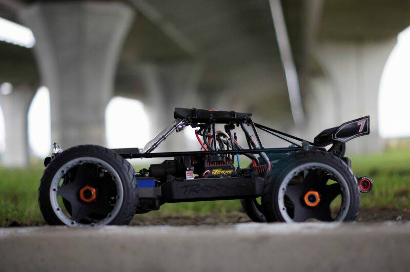

Traxxas~大S防滾籠+雙電變&雙馬達+自製小惡魔避震第5輪組
發表於 2012年3月27日 08:55 PM | 顯示全部樓層
哇哇哇!!!雙馬達上去了!!!!馬力加大~~~~
發表於 2012年3月27日 09:46 PM | 顯示全部樓層
原帖由 養樂多 於 2012年3月27日 08:19 PM 發表 因為沒跟到大會師心情鬱悶無聊又開始亂搞了上了金屬輪傳原本要上大E尾翼無奈跟防滾籠有干涉 裝尾翼就不能裝防滾籠 裝防滾籠就不能裝尾翼 ...
上防滾籠要裝大E的尾翼,防滾籠要切一下,閃支架
老照片了,參考一下
 樓主| 發表於 2012年3月27日 09:48 PM | 顯示全部樓層
原帖由 郭小甫 於 2012年3月27日 08:55 PM 發表
其實我是看到火柴大分享的雙馬達雙電變大S
才想跟進的
因為想提升動力和速度
又想下水洗車
所以不考慮無刷
只能上雙馬達^^
 樓主| 發表於 2012年3月27日 10:02 PM | 顯示全部樓層
原帖由 chihsam 於 2012年3月27日 09:46 PM 發表
老照片了,參考一下
684410
對阿~
要切掉重焊....
我跟大大這款不太一樣吧..
