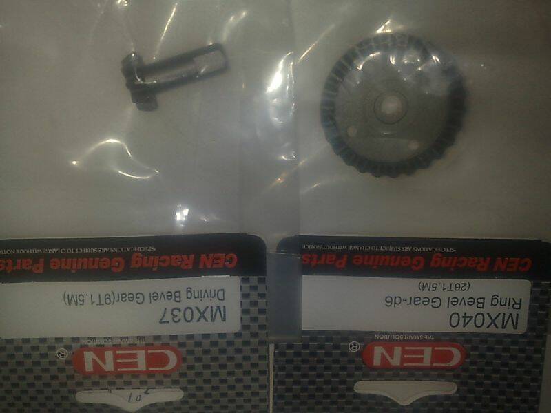

剛剛去翻了一下備料箱,找到了,就是下面這個,cen-1.5齒模的26t,9t大小傘齒,
我目前是用這組,搭配明陽差速殼,及明陽內小傘,強度跟原廠29t-9t一樣強,用明陽43t-m1大小傘也是可以,不會掃齒,可是久了還是會跳齒.

用CEN的這個9T 1.5M 小傘可以直上原廠的29T大齒嗎 就是只換這個小傘齒(原廠是貫穿式固定螺絲 你推薦這顆只能用一般的固定螺絲 好處理)
剛剛看了CEN原廠說明書 這棵1.5M 9T應該是與HPI 29T無緣結合
那再問 CEN這組1.5 齒模 26T 9T可以上到HPI的野人差速殼上嗎
我野人玩久了 買備料也都是大小傘一起買 無奈小齒掛了好幾顆 大齒根本不會壞
方便PM一下哪購入的嗎

m大:cen-9t可上原廠29t大齒歐,但要墊2-3片,8mm墊片,因它無貫穿的,所以我的做法是在9t小傘末端磨一點小凹槽,以防止接杯掉出,另外cen這組26t大齒不能直接上原廠鋁合金差速盒,要用明陽差速盒,搭明陽內小傘..........
我有兩台大f,一台現在是前差是原廠9t小傘搭cen26t大齒(懶得磨了)後差就cen9t小傘+26t大傘了,另一台是原廠配備.參考摟.
