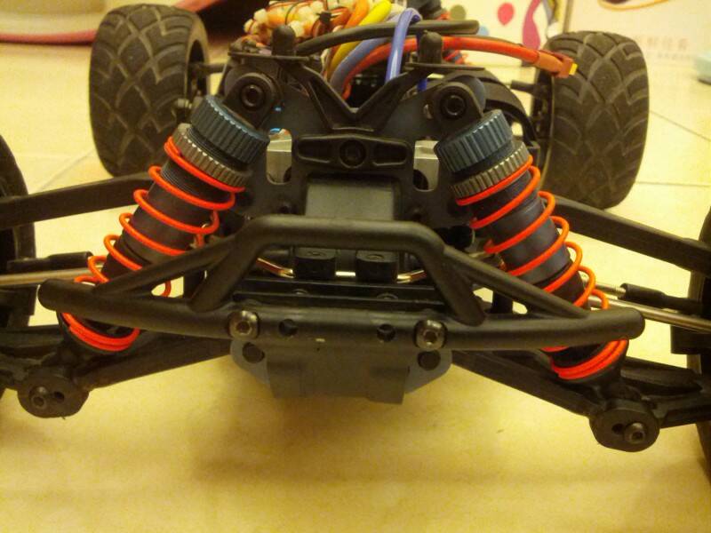

我想要換白色彈簧,請問要折那裡? 可以教一下嗎?
我試過折右下角的螺絲可是不能把避震頂出來, 可是我又不敢硬來

發表於 2012年9月22日 03:40 PM | 顯示全部樓層
回復 578樓 firebaby115 的帖子
你要折什麼?
拆避震器只要只要把螺絲轉出來就可以拿出來了
發表於 2012年9月22日 06:10 PM | 顯示全部樓層
原帖由 firebaby115 於 2012年9月22日 02:21 PM 發表
有人可以幫幫我的忙嗎? 謝謝!
將下方固定避震器的螺絲拆下來
把避震器從擺臂退出來
再把下方彈簧連塑膠座往上壓
你會發現固定避震器的塑膠座上有個凹槽
順著凹槽把撐住避震器的塑膠座取下
就可以換上您的白色彈簧
以上~

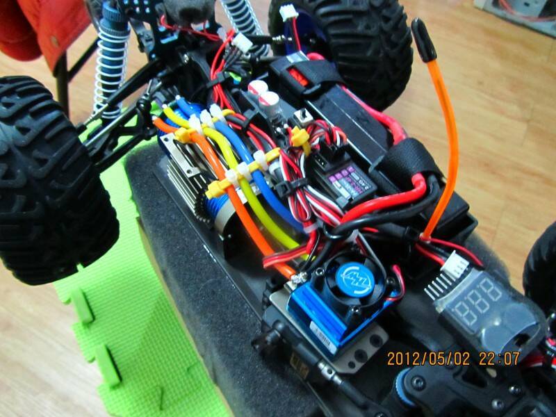

原帖由 翔仔 於 2012年5月2日 02:32 PM 發表
上了!上了!好盈120A加興益馬達.......
不曉得這位大大圖片裡的大腳胎在草上跑的話抓地力如何? 我最近也要買12mm 大腳胎主要是在草地上跑,各位大大有推薦的嗎? 還有原廠的輪胎在草地上好用嗎?那是比較適合跑什麼地? 10sc 的輪胎好用嗎?
再來另一個問題想要問的是120a 好盈電變的問題, 在裝7.4v的電池之下, 大家有超頻嗎? 有建意的設定嗎?
