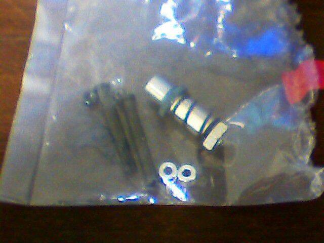

緩衝組金屬件 跟原件不一樣 (11233)
等了2天寄來了也不能換................................................. 20120421_0a8414db6c30320d636bFNgZWojRj57K.jpg 20120420_ae66a957b4ed8bb3cc3fAAJUvhAUboYn.jpg 左邊是我原車的右邊是送來的....................那A安餒
