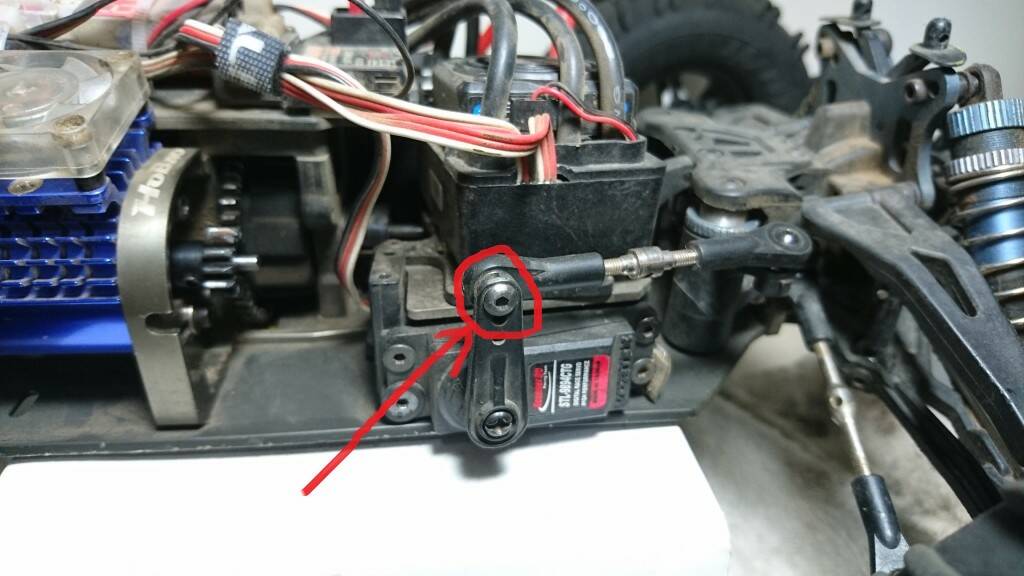

請教前輩,為增加tt10轉向角度,增加操控靈活性,小弟因調整伺服機,造成拉桿灣曲,是否有改裝套件,可增加前輪轉向角度或是有其它調整方式,感恩。

因調整伺服機,造成拉桿灣曲
是哪邊彎掉? 我還蠻好奇的
一般轉向調過頭都是伺服機燒掉比較多
想見識一下拉桿彎曲
↓↓↓是這一支彎曲變形嗎?

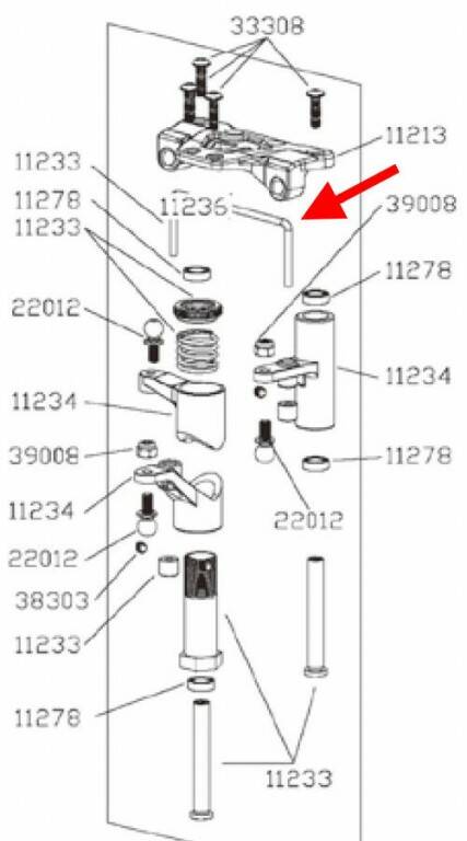

有些甩尾車有加大阿克曼角的套件
TT-10我沒看過這樣的套件
除非是自己土砲改造
但不管再怎麼樣改
轉向仍舊有其極限
上箭頭是指球頭座的邊緣

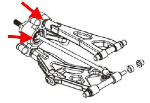

下箭頭是指CVD有極限角度值
角度過大會容易壞

我是用搖控器調整增加伺服器轉向角度,結果紅色圈處會稍微彎曲,調小伺服器轉向角度就恢復,後來伺服器拉桿角度就不敢調太大.

從你的照片看起來
避震設定及車高設定沒有特化調整
過彎帶油門,重心在後輪
後輪一沉,前輪就浮,當然彎不過去囉
最後
調整左右轉向角度的時候
最好在安靜的地方,架高車體
一邊調一邊聽伺服機的聲音
遙控器轉盤打到底
如果伺服機一直發出嘰嘰聲
那就是轉向結構已經干涉了
EPA值要再降低
直到轉盤打到底停住時,伺服機不會一直有嘰嘰聲
左右邊分別做完調整
再將車子放在地板測試看看
你的伺服機擺臂會變形
應該就是轉向機構已經到極限
但EPA值你還是繼續調高
這個零件材質又偏軟
就變形給你看囉
可以換成金屬製或混碳材質的伺服機擺臂
但相對的整個轉向機構的緩衝能力就下降
角度就要調整保守一點點
否則有可能會造成其他零件容易損壞
